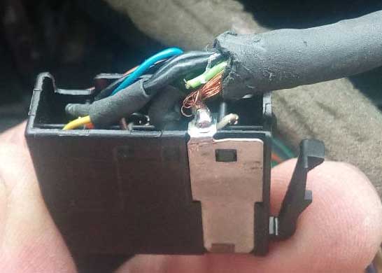

Может кто из Форумчан с поможет с фото части кабеля. А то рук не хватает по схеме отследить и восстановить!

Зеленый проводок почему то не подсоединен.

Iharka писал(а):
Спасибо. :xlopat:
А салатово-зеленный тоже как бы обрезан?
Зеленый обрезан, он даже не изолирован. Припаяйте AUX вход и будет вам счастье.

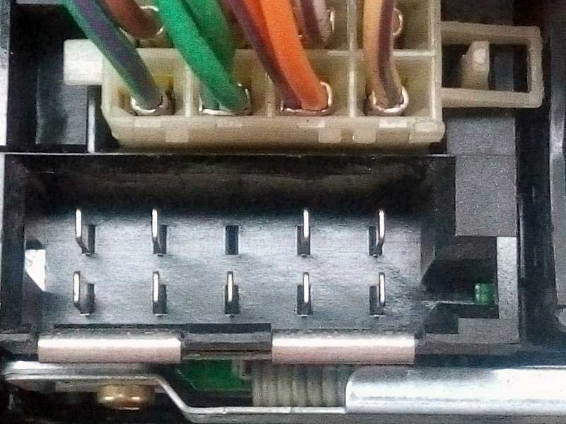

Странно, но у меня нет металлического контакта с боку.
Есть периодические проблемы проблемы работы с ченджером.
Пытаюсь восстановить.
Уже на доноре испытал - AUX ввел в магнитоле вместо (на канал) магнитофона.
Уже нормально слушаю с телефона.
На своём планирую восстановить нормально ченджер и
сделать приспособу с AUX, USB и microSD слотами! ;)
Схемки немного другие, но это решаемо.
Megane BA04 1.6 16V K4M701 DP0 1999г

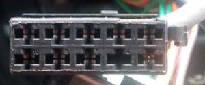

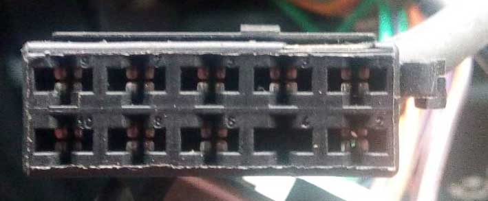

Странно у Вас пустой пин 4-ый, а у иеня 6-ый!
А на магнитоле как? У меня нет шестого штырька.
Или опять у Рено разнообразие исполнений!? :manyak:

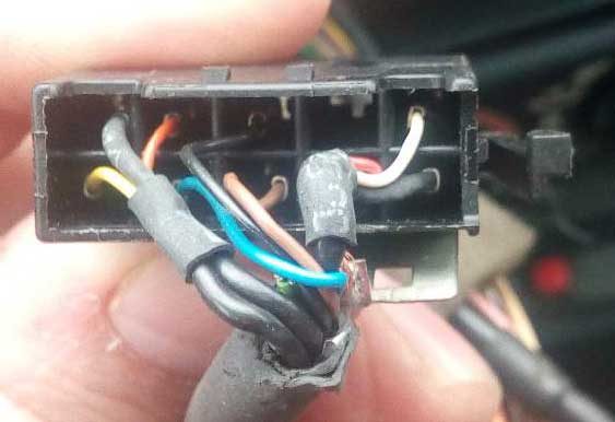

А у Вас на кабеле оплетка только к дополнительному контакту припаяна или ещё какой пин задействован? А то по фото непонятно. Кажется что синий провод тоже из него "растет"! ;)

Думаю нет. Оплетка идет как масса, отдельно и она не изолирована. Вечером гляну лучше.

Незатруднит, написать какой цвет к какому пину?
ПС Как, кстати, работает? Ченджера или другое? Проблемы есть с таким подключением?
Нет не затруднит. Работает нормально, сколько езжу столько и работает, иногда диск один заикается, видимо проблема в нем. Посмотрите обратную сторону кабеля, (подсоединение к чейнджеру) может там плохой контакт?

Думаю нет. У меня (ещё до меня) первый пин оборван и изолентой изолирован, и по зеленному были вопросы. Думаю нужно восстановить. Пины 1,2,3,4 - это цыфровое управление ченджером и не только в формате I2C (если не ошибся)!
