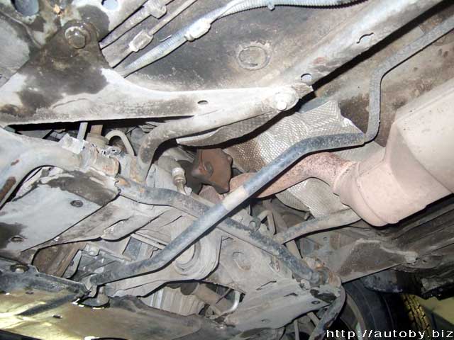

v1000 писал(а):
теперь понятно почему у меня такой расход. я тоже задний мост хотел снять. а как выход коробки заделан? Но разве без кардана не прокручивается? Ну в смысле коробка передач на два моста усилие дает - а если заднего моста нет то там будет прокручиваться и стоять на месте.
Или я не прав?
тут :) был удивлен заглушкам из пластиковой бутылки ....
(Для увеличения фото - кликните по нему)
вот так выглядит хвостовик...
