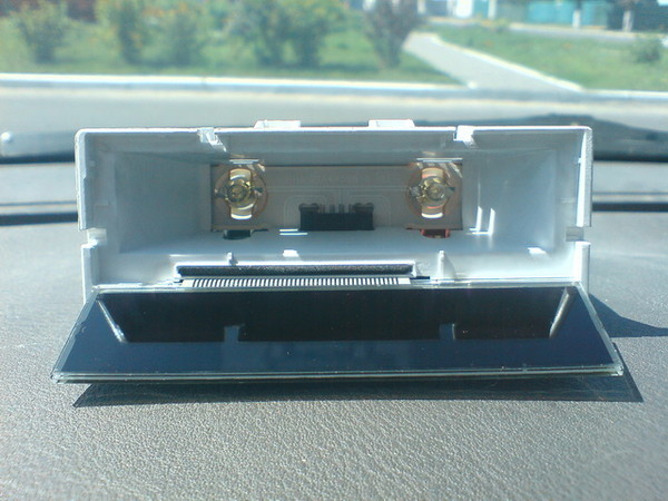

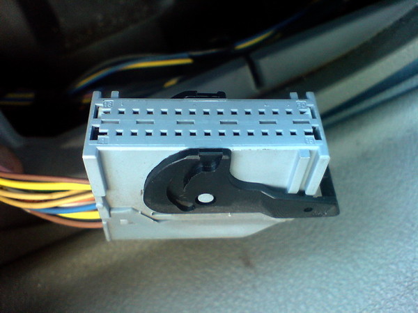

Потухла подсветка экрана магнитолы и панели кондиционера. Сначала снял панель кондюка - перегорели три лампочки, заменил на синие светодиоды, но яркости маловато (панель вроде белая, но внутри оранжевый цвет, поэтому синий не пробивает почти, надо помощнее поставить). Вдобавок нашел аккуратно уложенный непонятный разъем, для чего он - не знаю:

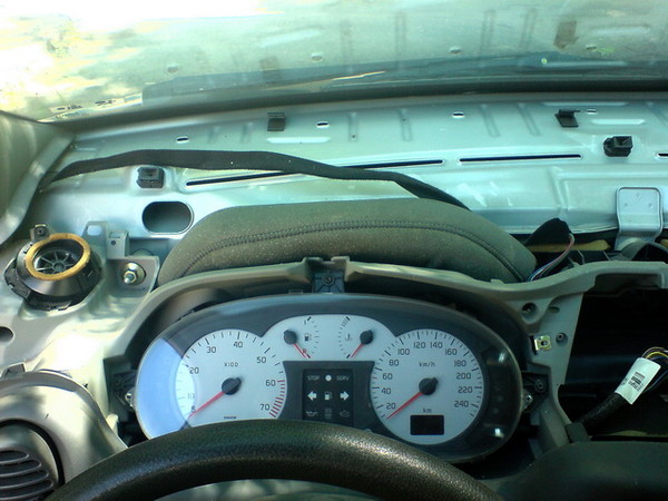

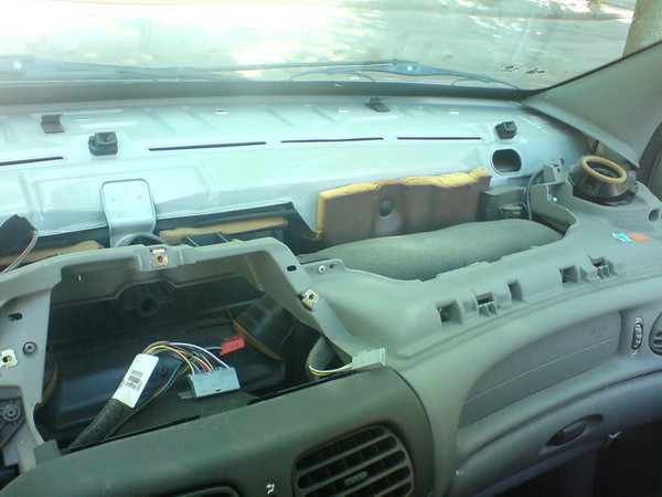

Снял верх от панели приборов:

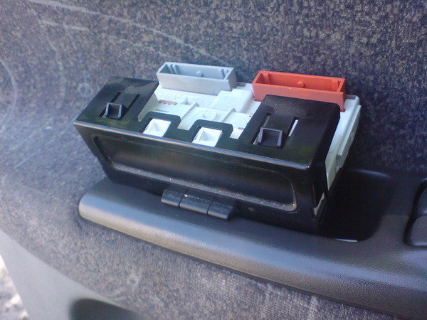

Добрался до экрана магнитолы, на нем 2 разъема: серый - на магнитолу, красный по ходу на подрулевое управление, т.к. я его вынул, и перестало подрулевое работать.
Под самим экраном выпала оранжевая подложка (я так понимаю - для создания оранжевой подсветки), перегорели 2 лампочки:
Думаю как сделать синий экранчик, т.к. оранжевая подложка с обратной стороны матовая (для рассеивания света). А если просто воткнуть 2 синих светодиода - как оно будет смотреться?

По подсветке поставить пару кусочков синей ленты и заменить рассеиватель на прозрачный.

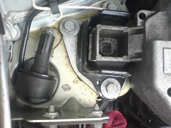

Подушка на разбита, из нее всего лишь болт выпал:

Какие могут быть от этого последствия?
СообщениеДобавлено: 20.06.2012 19:47
Так это же гидроопора... Их Хатчинсонов я не видел никогда. Сасики есть и оригиналы. Но по виду это уже неоригинал... А слева что лежит?
