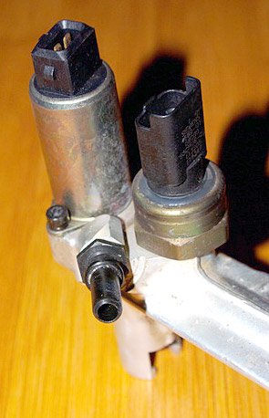

Рампа, с датчиком и клапаном, клапан выше, на двух мелких винтах сидит, а на датчике дрезьба под ключ
Чудопоршень
вспомнил, как я извращался с мотором....
Так... пригодится....
про чистку клапана, я когда его в руках держал, смотрел в отверстие в нем (в пару милиметров) и думал, как же его Фео чистил....???? I_broken в это отверстие даже трубочка от аэрозоля очистителя карба не влезет.... :crazy: так что его чистка это весьма спорная процедура, продуть сжатым возд. разве что.....
Да, если один из девайсов с рампы снимать, то только после длительной стоянки, ибо в рампе рабочих 90 атмосфер, после короткой стоянки падает до 8-9 (клипом меряли) а не то датчик сквозь капот пройдет как пуля.... и салфетками или ветошью запастись ибо бенз все равно ПЫРСКНЕТ....
Coupe IDE F5R-740 DA0P-продан

Спасибо за ответ фотки и вообще.
Будем ждать Феодала, чтоб он просветил
Про салфетки и ветошь я уже наученный: пытался чистить сеточку, которая в ТНВД, но патрубок системы охлаждения мешал, на выходных продолжу
Кстати вторая сеточка что в рампе стоит это если на второй фотке ( http://content.foto.mail.ru/mail/kryven ... /i-155.jpg ), она слева будет, правильно?
И получается рампу всю снимать необязательно чтоб добраться до клапана и датчика, главное предварительно давление спустить в ней (ато как то пока нет желания впускной снимать)?

нед. вторая сетка стоит под тем самым клапаном, о котором тут речь идет.. и их лучше менять, они рвутся со временем, у меня как раз под клапаном была порвана в клочья....
whitenoise писал(а):
И получается рампу всю снимать необязательно чтоб добраться до клапана и датчика, главное предварительно давление спустить в ней (ато как то пока нет желания впускной снимать)??
рампу и впускной для данных процедур снимать не надо, к клапану доступ отличный, снять - без проблем, сетку тож достать не проблема, я уже писал, саморез на пол витка вкрутил и извлек.
