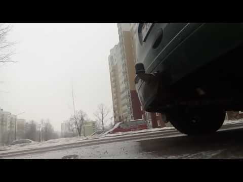

Забрал я вчера машину из ремонта. Что было сделано: отрегулированы зазоры в клапанах; проверена компрессия до регулировки зазоров: везде 22, а в поджатом цилиндре 21; проверили форсунки 3 льют, а одна, которая с датчиком льёт на низком давлении - заменил 4 распылителя (проверяли при мне); заменён комплект грм + помпа, всё равно уже давно подошёл срок и снимался.
Итог: машина работает на холостых ровнее, но при разгоне стала тупее, возможно надо отрегулировать угол впрыска. Сегодня утром снял видео как она заводится.
Намного лучше, но как мне кажется ещё с проблемой. Что скажете?
Scenic 1.9dTi `99 рестайл, F9Q736 Тёмно-зелёный

Скажу что смотреть надо и разбираться что там не так.
Какие сейчас зазоры после регулировки?
Надо смотреть как впрыск работает.
Распылители какие поставили? Если Китай, то это выброшенные деньги. Думаю форсунки тут вообще не при чем были, не надо было их и трогать. Часто после ремонта форсунок становится только хуже - плохо делают, плохими запчастями...лучше уже бэушку купить. Форсунки - это последнее что умирает на этом моторе.
после регулировки клапанов всегда становится лучше, а если стало хуже, то значит что-то не так сделали.
У меня такие мысли.
PS Пару дней назад делал клапана в такой же машине - стало много лучше ехать, особенно на низах тянет хорошо.

После регулировки клапана Я не смотрел. Но уверен, что мастер проверял и сказал что в допуске. Распылители брал Италия, производителя не помню насколько помню firad. 26 долл за шт. Брал на малиновке в спец магазине. Предложили их как самые хорошие, был и Китай, но его я и не брал. Спрашивал про бош, сказали бош 40 долл. но покупать не советуют т. к. Оригинал сделан во франции, а теперешний бош бразилия или что то типо того, и качество отвратнзазор. Лезть проверять зазоры?
