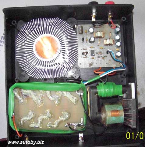

сегодня запустил полмакета ионизатора. пока только 15 киловольт - зато знаю что первая половина работает. завтра буду делать множитель и к выходным возможно ионизационную трубу.
есть видео по испытанию маленькое с мобилы - мот выложу вечером.
СообщениеДобавлено: 9.04.2008 22:06
Сообщения: 1941
значить так. тест ионизатора пока не удался. после получаса работы сгорел шим транзистор - перегрев. завтра начну делать активное охлаждение.

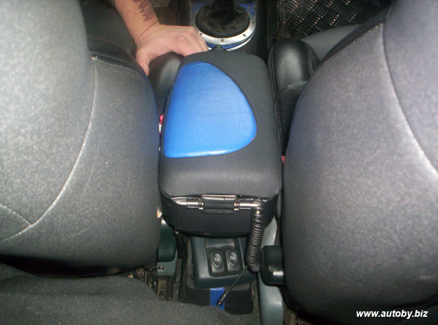

второе. установил в тачке подлокотник между сидений - оч удобно
и третье. сделал встроеную зарядку в подлокотнике для нокии - включаю зажигание - всё заряжается.

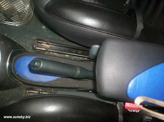

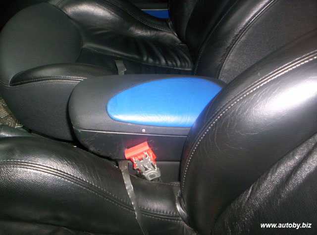

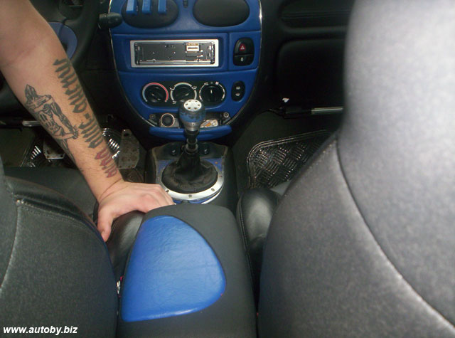

СообщениеДобавлено: 12.04.2008 19:32
Сообщения: 1941
для KOT_DRIVE подлокотничичег
оно
СообщениеДобавлено: 12.04.2008 20:15
Зарегистрирован: 5.04.2007 22:28
Сообщения: 115
arbuzz
Как я понял покупал стандартный подлокотник, его пертянул и всунул.
Я думал он туда не влезет.
А как сейчас открываются сиденья, чтобы пролезть на заднии сидения.
СообщениеДобавлено: 12.04.2008 20:22
Сообщения: 1941
KOT_DRIVE я сзади никого не вожу. Максимум 1 чел спереди.
а вообще открываются без проблемм. Только если сиденье сильно впереди то нажимается ручечка откидывания спинки взад. Но это решаемо если надо - под подлокотник подкладывается дощещка 1 см.
Мне не мешает по указанным причинам.

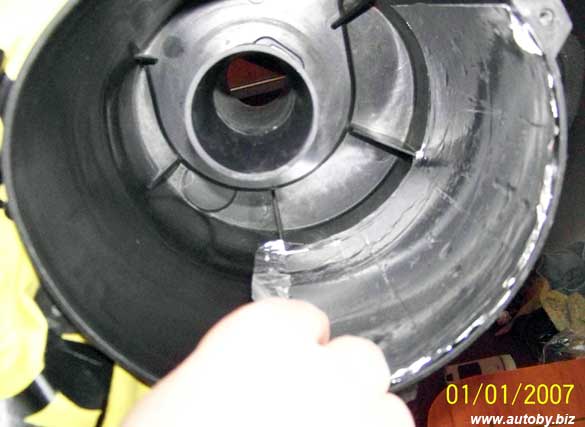

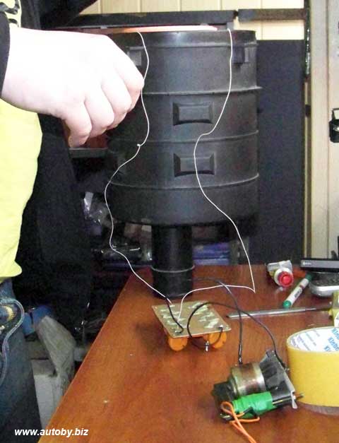

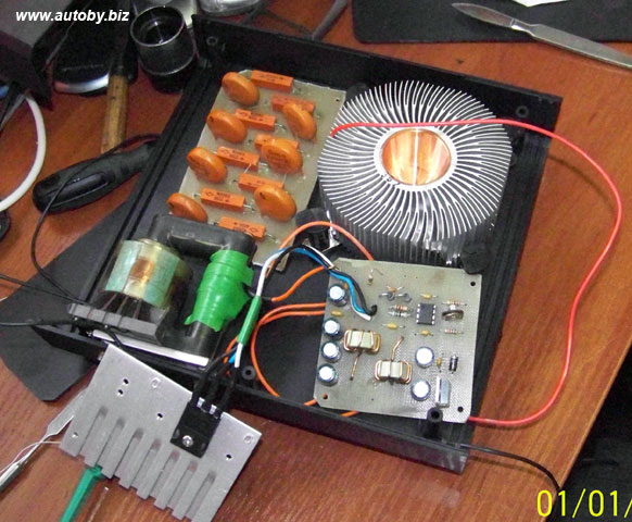

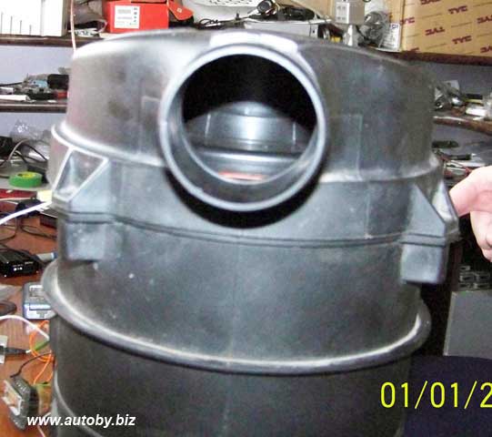

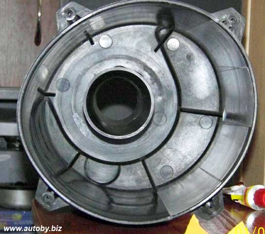

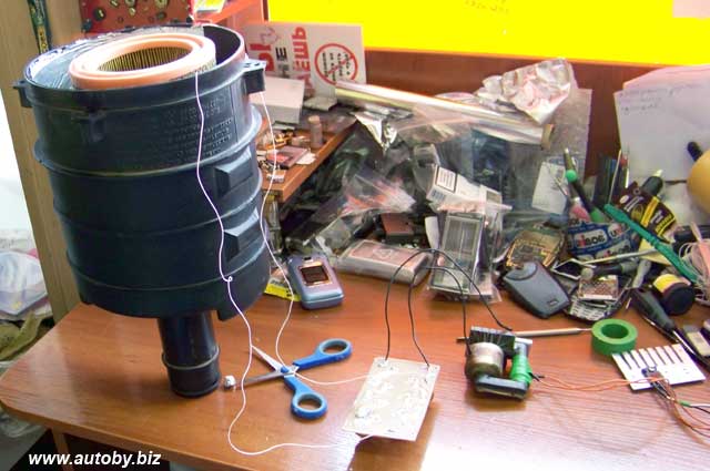

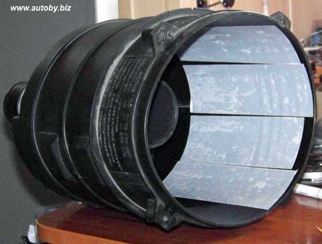

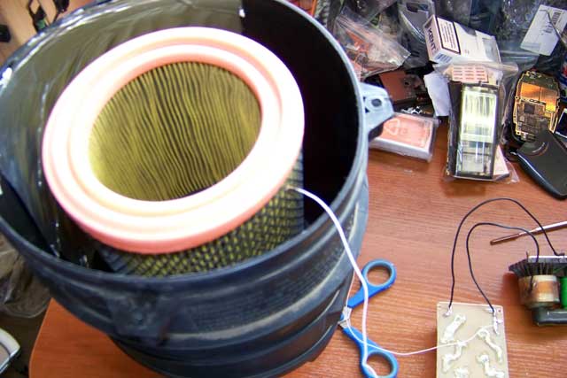

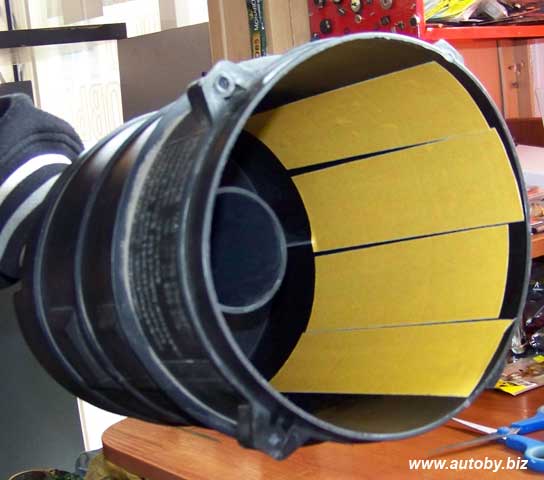

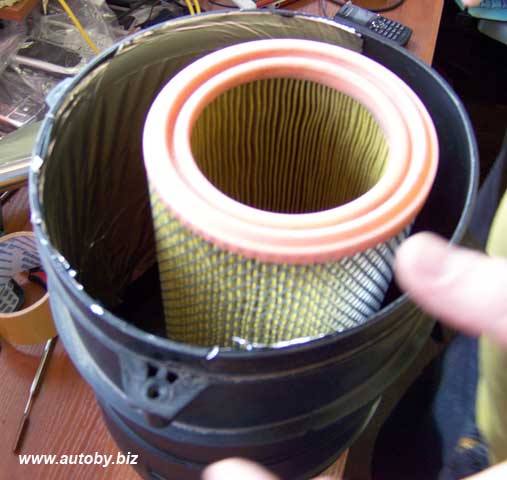

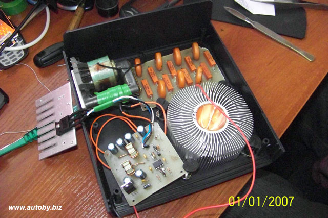

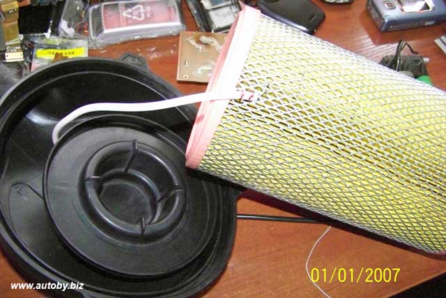

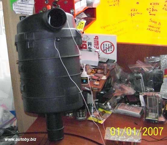

DieS ионизатор для тебя . Сразу скажу что запусков было 3 . Первый раз проработал 10 метров. Второй раз Полкило. Третий раз полчаса - и скончался от перегрева. Теперь мастерю систему с 2 фанами - думаю будет охлаждаться как надо. Разрядник собран так. Внутри фильтра на внутренней стороне банки в которую он ставится наклеил фольгу, второй электрод - это корпус фильтра - он из сетки!!!! как нельзя кстати. Испытывал на работе стационарно - генерация озона есть. Разберуся с матчастью и перегревом - буду запускать.
