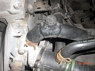

а как отсоединяются патрубки на последнем фото от радиатора печки?

vovan11
Они крепятся к печке одним болтом. Вроде ещё и прикручены к корпусу машины тоже одним болтом, точно не помню. Откручиваешь эти болты, вставляешь между стыком патрубков что нибудь плоское и острое, раздвигаешь их так что бы они плотно ни прилегали друг к другу, а дальше уше смотри сам насколько можно отогнуть патрубки вверх которые уходяи в моторный отсек, чтобы не мешали выдвигать радиатор печки. При снятии обнаружишь две уплотнительные резинки, у меня они были целые.

СообщениеДобавлено: 14.05.2010 9:14
Зарегистрирован: 2.02.2007 13:58
Сообщения: 184
Откуда: Минск Уручье-2
alexey.by Всё правильно написал. У меня радиатор потёк, поэтому пришлось его менять и заодно сушить машину. Радиатор меняется легко, главное не спешить.Цены на радиаторы разные:
