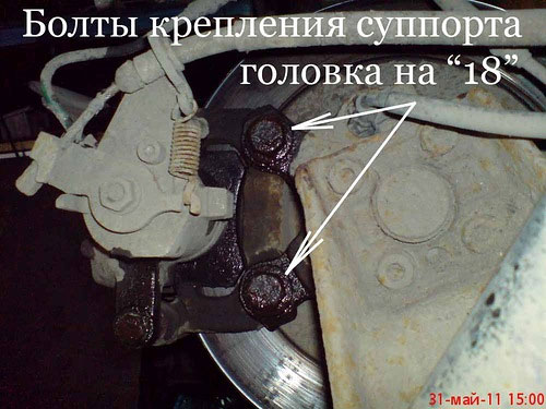

VIP_1 писал(а):
Bishop писал(а):
Не поленился, одел тапки , залез , посмотрел. Нет и на "рычажках" у меня пружинок.
У меня их тоже нет - но должны стоять по ходу.
Вот эта пружинка (про которую я писал ранее) отчётлива видна на фото Сценик 1 фаза 2
СообщениеДобавлено: 23.07.2013 18:41
Сообщения: 4313
у меня другая система чем на фото, так как к суппорту подходят резиновые шланги. а не трубки. может в разных системах по разному с пружинками обошлись?
