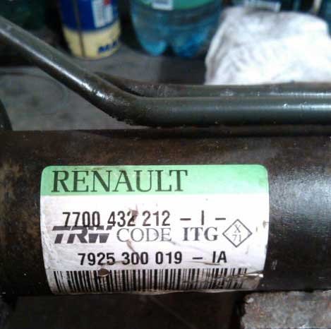

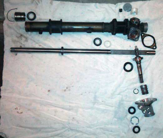

Может кому-то понадобится. Меган-сценик 1999 г.в. 1,6 16V. Рейка TRW. Здесь фотки внутренностей рейки и сальников с номерами.
Рено Меган Сценик 99 г.в. 1,6 16v k4m
стоит ГБО
