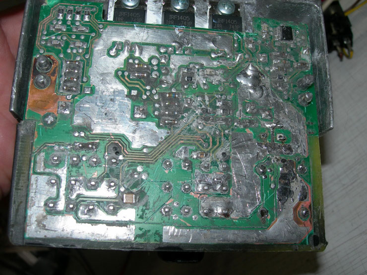

Представляете я наконец-то нашел БУ в своем мегане!!!)))))
он транзисторный и находился в отсеке за аккумулятором!!!
Фотоотчет выложу позже.
Вот только кажется мне что транзисторы живы.. хотя я не специалист и думаю плату отдать на перепайку в радиоателье. Единственное, что меня смущает что один из проводов подходящий к БУ подгорел.. поплавилась и сама фишка - да так что еле-еле их рассоединил.. поэтому и хочу показать специалисту..

Транзисторы скорее всего пробиты, надо паять аналоги, лучше сразу пару,
чтобы характеристики их были схожи. Проверить на пробитость можно омметром.
Мультиметр подойдет для этих целей??
И если не секрет каким из щупов куда тыкать?!!)))

Вот не поверишь, мне проще было бы починить, чем рассказывать
куда тыкать. Но Путинград и Минск явно не рядом. Короче в режиме
прозвонки диодов не должно пищать при прикосновенни к выводам
транзисторов в различных комбинациях (у транзистора 3 вывода).

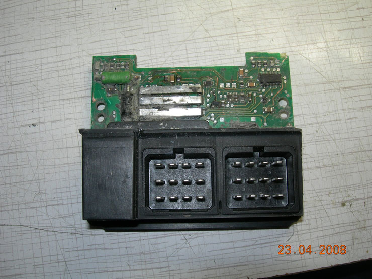

Транзисторный регулятор ставился на авто с кондеем.
Ты еще мой на Клио 94г не видел :mrgreen:
Лучше не показывай. Это страшный сон)))

Так именно что у меня есть кондер ... и сопротивление стоит ... там где фильтр солона ... я задался этим вопросом ... из за того что обороты не поднимаються ..когда включаешь кандер .. но и не падают .. может мощности хватает так и не ставили транзистор ..?)

Умом французов не понять :crazy:
Но дело явно не в мощности - на Клюхе мощи хватает, ан нет -французы разработали эксклюзивно для нее этот мудреный электронный блок управления.

СообщениеДобавлено: 4.04.2010 23:41
Сообщения: 1240
Судя по плате... Блочек с подводной лодки.
