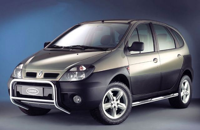

Ребята, а никто не занимался выбором навесного оборудования для Рекса? Вот захотелось мне подножки приколхозить - реально найти в РБ?
Когда-то мы ставили подножки фирмы Cobra
Какова была цена вопроса?

В Московии только
Кенгурятник ~250$
Подножки ~600$
