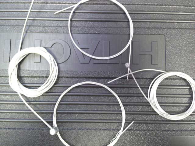

sergey496 писал(а):
Граждане, в стеклоподъемнике слетел тросик, а при помощи моторчика его ещё и зажевало очень сильно, может кто подскажет где можно найти аналогичный(ровный)?
Тросики на все приходившиеся мне ремонтить с/подъёмники я покупал только в магазине (фирменном) велозавода или в ихних киосках. Дёшево и сердито.

wladus писал(а):
не в курсе, у них 1.5 мм в диаметре есть?

sergey496 писал(а):
wladus писал(а):
Тогда были 1.25 мм и 1.5 мм. Ставил и те и те. С 1.25 мм работает мягче. Так что дело хозяйское что ставить. Слева 1.5 мм, справа 1.25 мм. Остальное - остатки от использованных. СтОил 1$ шт.
