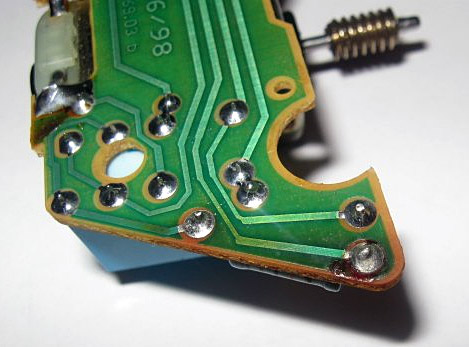

Gandel писал(а):
Спасибо. Рециркуляция вообще оказывается не включается сейчас :(
Привет. Ну вот знаешь теперь куда рыть. Замена моторчика в нём чаще всего зубья обломаны, можешь попробовать восстановить шестерёнки можешь покупать новый.

Шестерню восстановить будет недостаточно, надо ещё заменить некий конденсатор (визуально видно что он умер) он видимо отвечает за остановку моторчика когда заслонка полностью откр. закр.. Когда он сгорает, (конденсатор) моторчик крутится без остановки, в итоге мы имеем сломанные зубья шестерни. Я сейчас колдую над этой коробочкой, пробую восстановить. Найти бы этот конденсатор ещё, вот это вопрос! :?:

vovany4 писал(а):
Что то я у себя в этой коробочке такого"
не особо то и видел.Зубья сломанные восстановил, правда с третьего раза, полтора года - без проблем.А двигатель в заслонке останавливается ,при нормальных шестернях, за счёт увеличевшегося тока нагрузки.Во всяком случае у меня после нормального восстановления зубьев шестерёнок всё сразу заработало.

Я подключал без шестерёнок он вертелся не останавливался. Или он останавливается под нагрузкой, ломая зубья?
Зубья не ломает(крепкие), а за счёт увеличения нагрузки срабатывает электронная схема (типа как на стеклоподъёмниках при дожиме стёкол с сигналки)

ВОВАН писал(а):
Смотри личку!
Это я понял! Вот моя схема. Стрёмная какая то неправда ли, и запашок гари легкий присутствует. Мне кажется ему трындец. Завтра попробую дать постепенно нагрузку на двигатель, посмотрим что будет.
