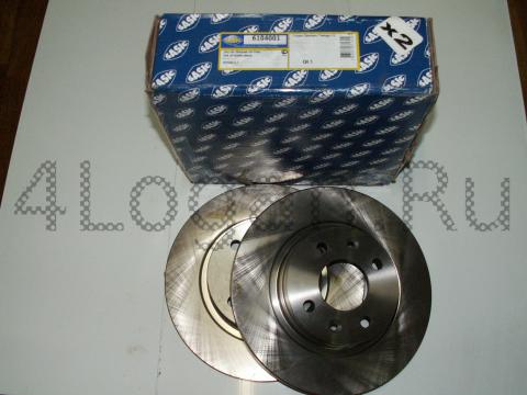

Заменил тормозные диски. Вибрация при торможении исчезла! Ура! Форумчане, спс за дельные советы!!! :bravo:

Поставил Sasic:
