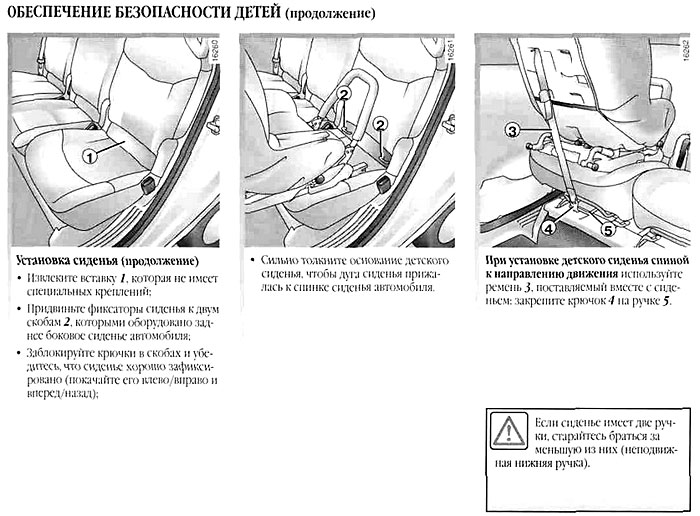

в крайних сидушках есть нейкие петли металлические
mana
cценик 2000г. , 1,6 RXT -продан

да есть в некоторых Сцениках 2000 крепление Isofix

это те петли про которые я писал? в крайних сиденьях, в центральном их нет

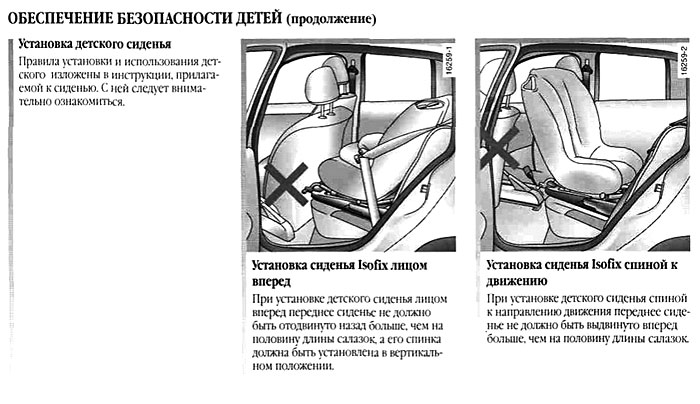

Да.
"ОБЕСПЕЧЕНИЕ БЕЗОПАСНОСТИ ДЕТЕЙ (продолжение)
Система крепления детских сидений - Isofix
Это новый способ крепления детского сиденья в автомобиле. Этой системой оборудовано одно или несколько задних боковых мест автомобиля.
Она состоит из следующих элементов:
• две скобы крепления на сиденье, расположенные между подушкой сиденья и спинкой;
• специальное детское сиденье компании Рено, оборудованное двумя фиксаторами, которые крепятся к двум кольцам.
Только специальное сиденье компании Рено подходит дня этого автомобиля. Дня приобретения такого сиденья обращайтесь к Вашему дилеру Рено. Сиденье Isofix устанавливается спинкой к направлению движения для младенцев в возрасте до 18 месяцев, и лицом вперед - для детей в возрасте до 4 лет. Оно снабжено двумя убирающимися замками, предназначенными для крепления сиденья к скобам системы Isofix, которыми оборудованы автомобили Рено. В других автомобилях детское сиденье Рено может быть установлено с по¬мощью ремня безопасности с трех¬точечным креплением.
Убедитесь, что ничто не мешает установке сиденья на уровне скоб крепления (например: материал, игрушки и т.д.)
Во всех случаях пристегните ре-бенка ремнями, удерживающими ею в сиденье при любых условиях."

Isofix есть в крайних сидениях, спрятаны под накладками.
