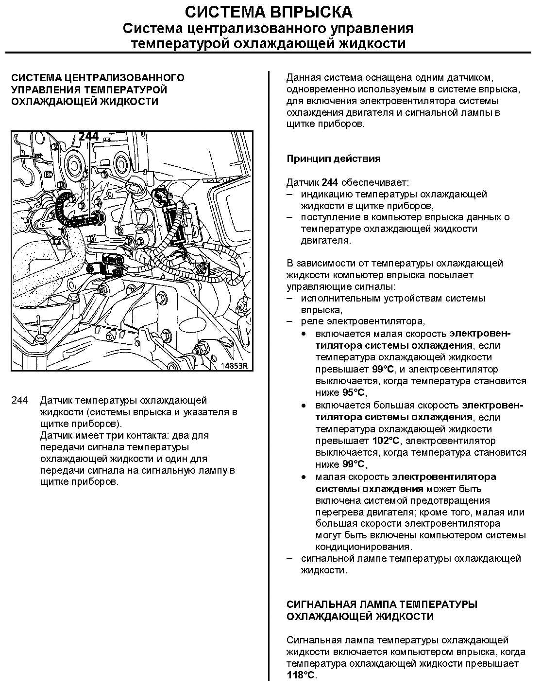

вот интересная заметка - "кроме того малая и большая скорости электровентилятора могут быть включены компьютером системы кондиционирования". Получается, если климат выключен, соответственное реакции компа системы кондиционирования на температуру не будет. Но по идее тогда реакция должна передаваться через термостат на комп и включать вентилятор?

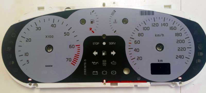

Температура 95С и 99С это какая риска выше середины?

А вот это фиг его знает. Смотрел по компу - середина это 89-90гр, А дальше не проверял.
СообщениеДобавлено: 21.06.2016 11:30
Сообщения: 1417
Да середина 90С, следующая риска видимо 95, а потом 100С? Кто точно знает?

Следующая не 95, а 100.
СообщениеДобавлено: 21.06.2016 12:15
Сообщения: 1417
Значит 100С, потом 110 и т.п.
СообщениеДобавлено: 21.06.2016 12:41
Сообщения: 1417
До 120С, потом деления идут мелкие (видимо шкала +5С). Кстати написано в руководстве по эксплуататции, что рабочача температура это до мелких делений. Но в тяжелых условиях езды стрелка может заходить в зону мелких делений и это не представляет какой-либо опасности. Опасно только если загорелась сигнальная лампа STOP - указатель температуры ОЖ, лампочка под правым поворотником.

Причем написано, что сигнальная лампа STOP сначала начинает мигать это первый звоночек перегрева, а затем уже загорается постоянно и теперь уже нужно остановится и заглушить двигатель и дать ему тем самым остыть.

Это лампочка со значком двигателя??
СообщениеДобавлено: 21.06.2016 13:54
Сообщения: 1417
Да сразу под стрелочкой правого поворотника.
СообщениеДобавлено: 21.06.2016 14:03
Сообщения: 1417
Интересно только то, что написано лампочка загорается при температуре 118С. Если этому верить, тогда непонятно как может стрелочка заходить на малую шкалу в самый вверх, по идее должна уже лампочка гореть или все таки градация шкалы иная. Думаю что шкала идет от 55 и если середина 90, то между делениями +7С. Это похоже на правду. А между мелкими ,возможно, 3 или 3,5С. Соответственно 90С середина, затем 97С, далее 104С и 111С, потом пошло +3 или 3,5С
СообщениеДобавлено: 21.06.2016 14:22
Сообщения: 1417
Значит малый и большой вентилятор должны срабатывать в диапазоне между 1-й (97С) и 2-й (104С) рисками следующими за средней (90с).
