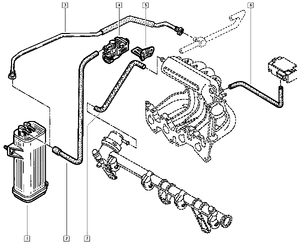

alex 5307412 писал(а):
В целях повышения образованности а что за вещь под номером 1 на картинке? а то смотрю на неё и всё думаю что за..???
Абсорбер
Ваша очередь отвечать на мой вопрос...

Как я победил свою беду я написал... а этот адсорбер можно чистить и нужно ли? прочитал что он влияет на пшик из бака при открывании бака. Вот думаю может его обслужить как?
СообщениеДобавлено: 13.11.2015 20:28
Адсорбер на пшик из бака не влияет никак.
Влияет другое - неисправности в СИСТЕМЕ продувки адсорбера.

pyxin писал(а):
Такая же проблема с оборотами, клапан снимал, проверял на открытие ну и соответственно продувал его, щелкает и продувается. Как вы определил что в него залита вэдэшка? Как решили проблему - заменой?
Я не определял, что вэдэшка залита.
Я сам залил её туда.
Подождал чуток. Потом вытряс сколько мог.
И всё заработало.
Клапан (соленоид) "засахарился". После вэдэшки "рассахарился".
И кстати - пропал "пшик" из бака при открытии.
Езжу месяц, не нарадуюсь.
Двигатель на холостых работает ровно.
Со времени покупки такого не помню.

g31m писал(а):
Jacky писал(а):
Какой-какой клапан? :) Регулятор ХХ что-ли?
На картинке №4.
Клапан продувки адсорбера. Так правильно называется.
