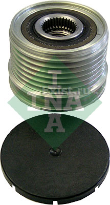

VIP_1 писал(а):
Ankoor писал(а):
Это у вас разваливается демпферный шкив генератора. Менять лучше все го на обгонную муфту Ina 535 0105 10. Генератор вынимается сложновато, но без сильной разборки подкапотного пространства. Для съема и установки шкива и муфты - покупал спец съемник . Гайка на шкиве откручивалась ключом на 30 или 27 ( точно не помню). Без замены возможен надрыв ручейка на ремне с последующим его попаданием под ремень грм и т.д
535 0105 10 это такой ?
у меня стоит такого плана, на картинке ниже
Короче поменял демпферный ролик на муфту. При наличии приспособ всё меняется за 5 минут. Скидываешь ремень, вставляешь ключ с полой головкой (они сварены обычно как раз для этого дела), в полую головку вставляется 6-гранник на 8 на трещотке, трещоткой делается упор в дальнюю часть кузова, а на ключ накидывается труба (поэтому хватит даже 1-й пары рук). Немного давануть и вуаля ролик поддался. Муфта закручивается легко спец ключом.Затем накидывается назад ремень. Заводим проверяем что всё Ok. Всё это делается без съёма генератора.
Мой ролик демпферный начал разрушатся внутри под гайкой, начала отслаиваться резина. Посторонних звуков никаких не было, но всё равно решил поменять чтобы не было сюрприза в пути.
