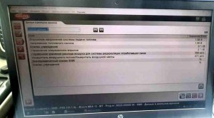

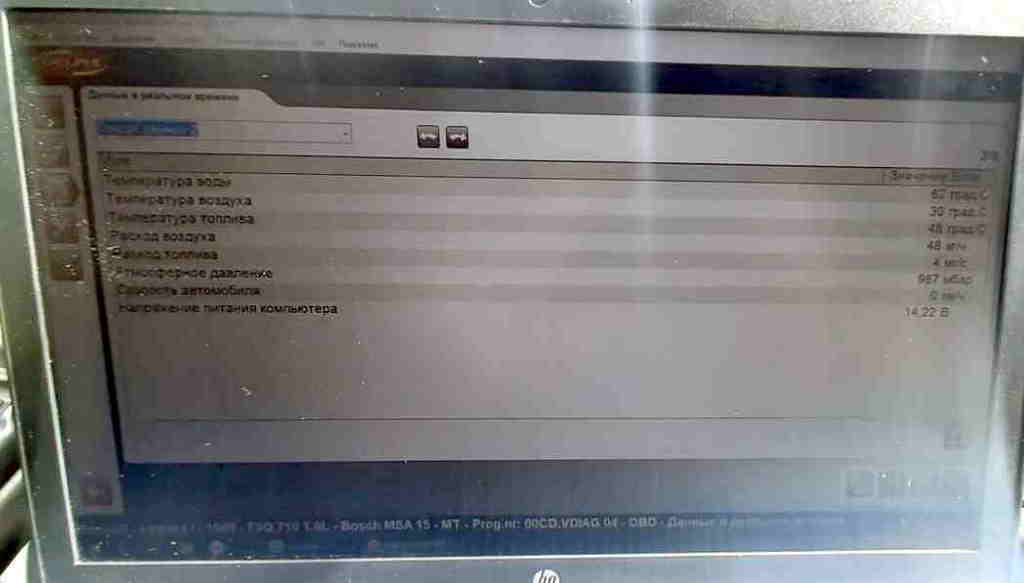

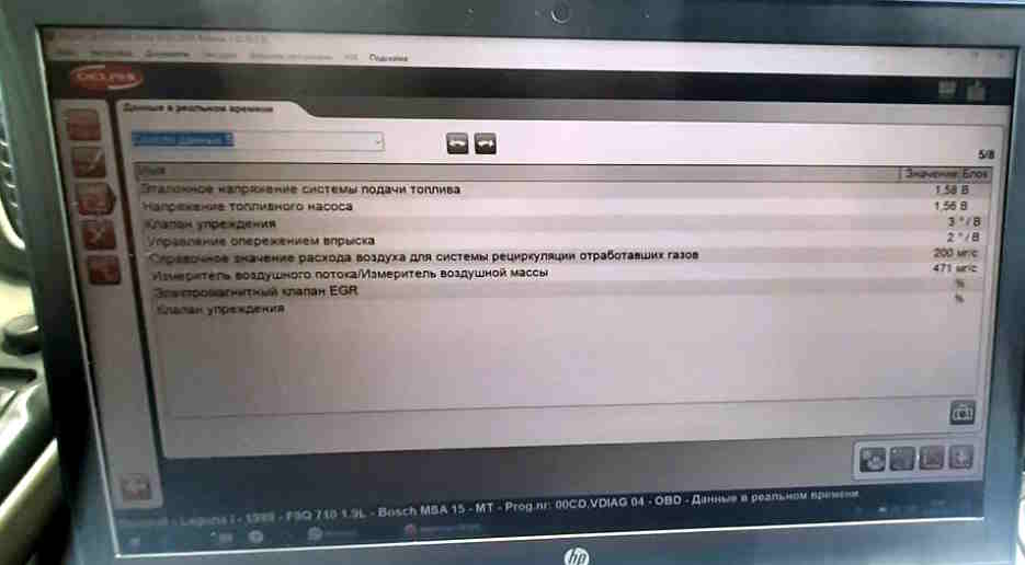

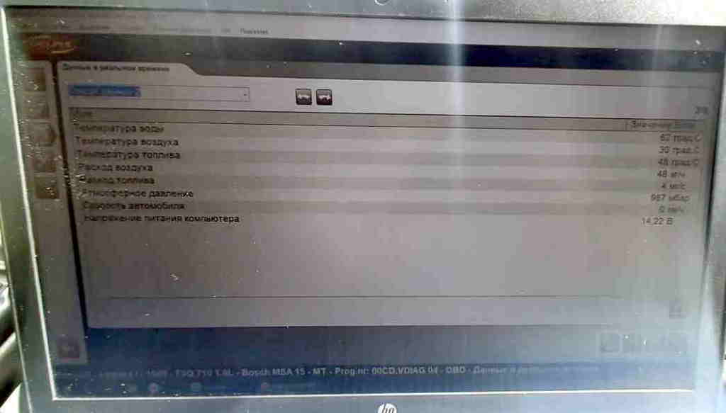

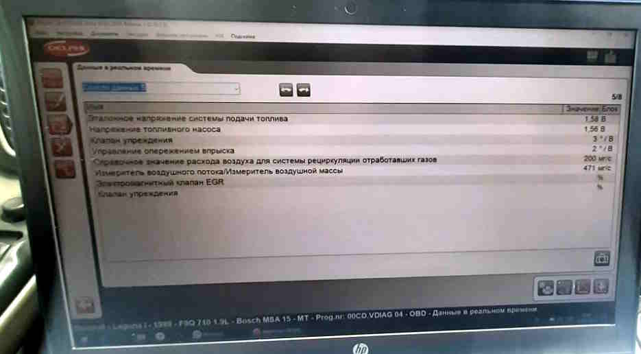

Мотор F9Q710 1.9 dti. Заводится отлично, работает на холостых нормально, но в работе на холодную иногда появляются как будто провалы. На ходу появляются рывки. После прогрева до рабочей температуры все становится нормально. Есть какие-нибудь мысли? Буду очень признателен за подсказки.
Сейчас завел после 40-минутной стоянки. Сразу появилось троение. Ошибок нет. Цикловая подача топлива странная. В момент провала улетает в 2 мг/с. Когда ровно работает, то показывает 4-5 мг/сек. После пары минут работы все значительно улучшилось.

Причин может быть несколько. Помогу с диагностикой проблемы.

К сожалению, сложно диагностировать плавающие проблемы. но есть не лишённое смысла предположение, что виной всему клапан отсечки топлива. Т.к. мне не удалось скрутить с него гайку под ключ 8мм, зато сам стержень с резьбой в клапане шевелится. Кто то очень сильно затянул как сам клапан, так и клемму к нему, оборвав или нарушив внутренне соединение. С тех пор как я полазил в этом соединении и разъёме к эбу, все работает нормально.
