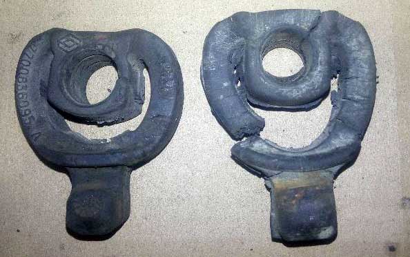

Пока без денег, подвязал подручными средствами. Как закажу и поставлю, одпишусь. Кстате мне тоже в комплекте с глушителем фтюхали. Глушитель менял у мастера по сдешним рекомендациям.

СообщениеДобавлено: 30.06.2016 1:33
Сообщения: 307
Откуда: Минск, Ангарская-3
Я когда-то намучавшись с резинками глушака в мегане забил на них и прикрутил глушак проволкой. Небось где-то до сих пор так ездит, если не прогнил, ибо ставилась задняя банка полмостровская.
СообщениеДобавлено: 30.06.2016 6:17
Сообщения: 1065
Откуда: Минск Кунцевщина
Слева родная оригинал, справа пару лет назад продали с глушителем. Так я опять старые резинки на место поставил, благо не выкинул.
