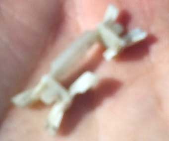

Вован, у нас нет 2-х нажимных вставок под крышные дуги. Есть клипсы крепления молдинга, вот такие
Мне удалось найти их на Некрасова (минские поймут), и уж совсем не дешевые они были. Пришлось неск. штук менять, встали нормально.
Автор вопроса даже не удосужился указать марку авто
Scenic 1998 2.0 F3R 796

[videotutby=][/videotutby]Возможно, что мы говорим о разных креплениях. Мне нужны вот такие:
Прошу прощенья за плохое качество. Такая г@вённая камера на телефоне. С этим чудо-автомобилем нормальный телефон вряд ли купишь.
Scenic 98, 2.0iRT F3R 796
Автокрепеж (первое, что попалось в гугле)
Еще думаю в Китае должны продаваться, но на али их нужно искать, попробуйте, может найдете
Поиск в Гугл по запросу «7703077341»
На ebay (как вариант, несколько человек скидываются и покупают)
Scenic 1.9 dTi 1999(F9Q 736,),МКПП(JC5/109)

Решил я и себе заказать эти крепления и вот проведя в гугле некоторое время нарыл такую инфу
Свечи и Крепление рейлингов
Заказал по артикулу 7703077424 клипсы, судя по инфе выше должна быть упаковка 12 штук. Завтра заберу. Стоит в Беларуси 1.5 у.е
Хотя посмотрев экзист и другие инет.магазины (в которых написано клипсА), не разобрался это стоимость упаковки либо цена за штуку. Но раз человек на драйве писал, что это упаковка, буду надеяться, что это так.

А номеров уже 2 - 7703077341 и 7703077424 :?:
Какой наш правильный - ?

С чего вы решили, что стесняюсь или я что то пропустил?
По артикулам, при их рассмотрении, пришел к выводу, что это тоже самое. Более того нашел еще один артикул 7701042283.
А такое количество артикулов от того, что данные клипсы ставились на многие рено (Twingo, Master, Megane/Scenic и т.д).
Завтра заберу и отпишу как и что.
