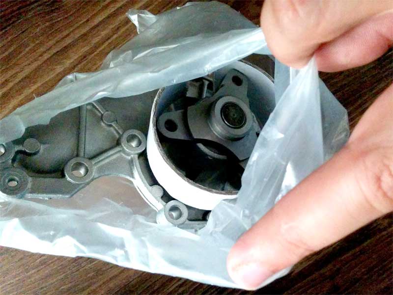

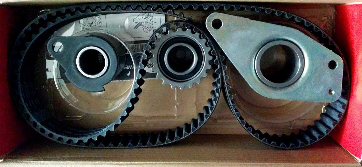

Товарищи, гляньте фото, есть комплект грм и помпа, это все, что нужно менять?
По заказ-наряду менялись все, а как там было на самом деле...
В этот раз покупаю все з/ч сам, с СТО только работа будет.

Derandrew вроде все что нужно
