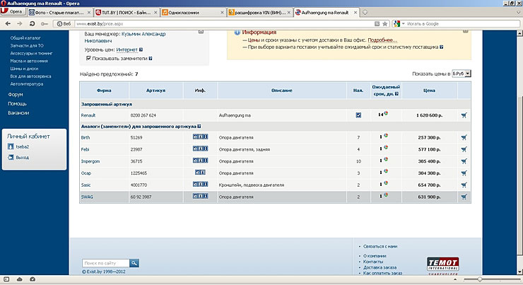

Народ! Вроде появился выбор наших подушек:
Так какую предпочесть? Авторитет местного форума - Смаленский, отзывался о сасик не очень хорошо в последнее время)))
Так что выбрать?

немного просела подушка и ослабла веревочка....по кузову слышны вибрации.....
наверн придется менять Ocap 1225465 или Impergom 36715 предпочесть.....
может кто ставил????
Нее, отжалей лучше на сасик, или оригинал. Поставил себе сваг (вроде по-дороже), а она тоже нифига не гидравлическая. Чувствую, скоро опять начнет ляпать(
СообщениеДобавлено: 12.09.2012 18:40
Сасик гидравлическая. Себе ставил, пока все отлично.
