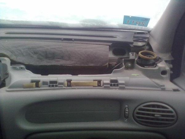

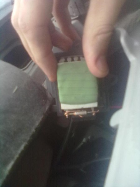

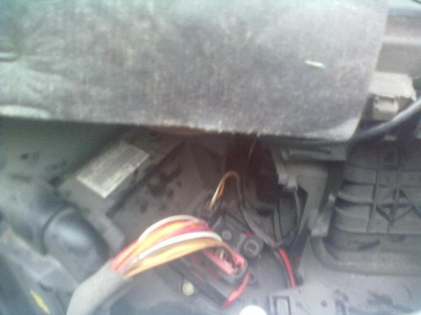

Вчера ремонтровали наш Сценик 2002г с 4-х позиционным переключателем и кондиционером. Симптомы- работал вентилятор только на максимуме(4-ое положение).
1. Сняли верхнюю часть торпеды: по бокам отщелкиваем пластмаски под колонки и откручиваем винтики-саморезы, тянем панель на себя.
2. Смотрим со стороны пассажира будет воздуховод к боковому стеклу, его демонтируем аккуратно и видим такую вот картину: один жгут с кучей проводов и один жгут с двумя проводами. Их отключаем. Откручиваем винт-саморез, который крепит блок с резистором и термосопротивлением.
3. Берем медную проволоку и закорачиваем термосопротивление.
Собираем это всё на место и наслаждаемся скоростью вашего вентилятора на всех скоростях. До кучи можно еще и вентилятор почистить(втулки смазать), который крепится снизу на 3-ех винтах-саморезах.
Удачи в ремонте!

санчес писал(а):
... Берем медную проволоку и закорачиваем термосопротивление...
Экономим 5-7 тысяч бел руб. и при "удачном" стечении обстоятельств, покупаем новую машину, вместо сгоревшей.
