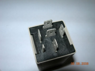

Можешь показать как выглядит реле дворников на Мегане?
Если выглядит так же
то есть интересный вариант замены

На днях втащу - посмотрю. А что за вариант? Что даёт?
