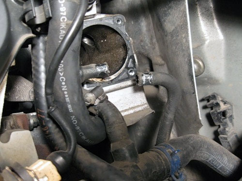

Итак, добираясь до ДПДЗ – снимаем корпус ДЗ. Снимать не сложно – 4 винта.
Перед этим необх-мо снять сборку воздуш. фильтра, слить ОЖ и отсоединить 2 шланга со штуцеров в нижней части корпуса ДЗ.
ОЖ в Сценике с F3R слить тоже не сложно – снимаем 2 шланга с расшир. бачка, (предварительно открутив его и подняв повыше), - нижний - в 5 л. бутыль, в верхний – дуем. Сливается при желании почти 5 л.

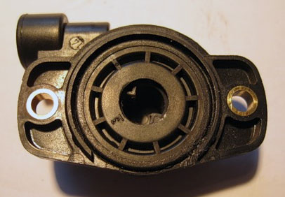

Вот собственно и сам корпус со снятым датчиком полож-я .

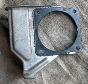

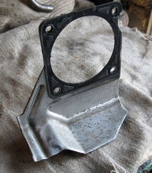

Теплозащитный мет. экран с прокладками с 2-х сторон, прокладки остались целыми, менять их нет смысла.

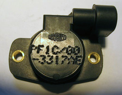

Сам ДПДЗ – неразборный, пластик корпуса – мягкий, текучий, подковырнуть ничего не возможно. Маркировка - MAGNETI MARELLI PF 1C / 00 – 3317AE
Проверяем его.
В снятом сост-и - плавное изм-е U = 0,1… 5 В , R ~ 0,8 … 1.81 кОм,
В установл - м сост-и – педаль отжата / нажата – U = 0,43 – 4,4 В , R ~ 1.05 – 2,05 кОм.

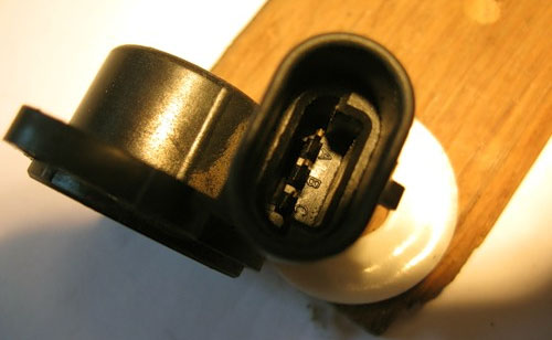

* Контакты А- В --> Uпит-я 5В ( + на А) , А – С --> выходной сигнал.
Т.е. параметры в норме, датчик вполне живой и нормальный .

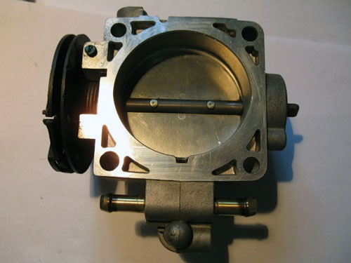

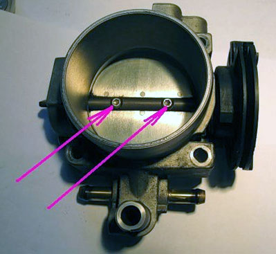

Проверяем сам корпус ДЗ. Если просто повернуть за шкив и резко отпустить – пружина вернет диск в начальное сост-е. Если отпускать плавно, да слегка нажимая вперед-назад на шкив в осевом направлении – обнаруживается осевой люфт ~ 0,3…0,6 мм, диск заслонки в месте соединения с осью слегка задевает за корпус, подклинивает и на 2…4 мм, а на горячем – наверное и больше - не доходит до исходного закрытого сост-я.

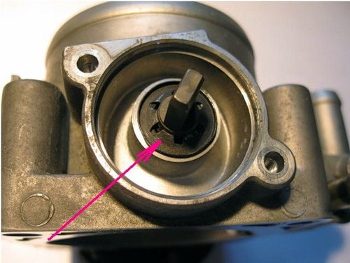

Причина – ось заслонки фиксируется на корпусе с помощью разрезной тарельчатой шайбы
Со временем соединениее прослабло, появился осевой люфт, в результ. которого диск заслонки имея степень свободы в осевом направлении превышающую диаметральный зазор самого диска в корпусе, а он где-то на глаз ~ 0,1…0,2 мм, - просто упирается в корпус и до конца не закрывается.
В итоге - с ДПДЗ на мозг уходит сигнал уже не полностью отпущенной педали, комп подкидывает топлива на форсунки, ч/з недозакрытую заслонку прет воздух, двиг-ль ревет на повышенных оборотах якобы хол. хода.
Т.о.для устранения осевого люфта необх-мо просто поджать тарельч. пружину до минимально возможного зазора при котором диск в корпусе ДЗ не будет задевать о его стенки.
На оси диск закреплен 2 винтами
Их ослабляем для обеспечения последующего центрирования.
Пружину поджать лучше ч/з втулку из мягкого металла – алюм., медь – не применяя чрезмерного усилия. Шайба, как мне показалось, достаточно нежная, пару пережимов – возвратов ослабят соед-е, потом ч/з некот. время – все сначала… Поджим производился на глазок, хотя можно и лучше было бы необх-е зазоры в соед-и диск – корпус выставить и зафиксировать с помощью щупов – упоров.
Диск явно изготовлен методом штамповки, по всему диаметру – край острый, я бы сказал – присутствуют заусенцы. Берем тонкую наждачку – аккуратно их убираем. Тем самым исключаем еще одну возм-сть будущих задиров о корпус.
