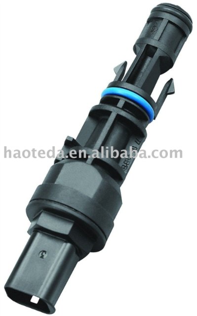

Подойдёт ли на мой двигатель (к7м) вот такой
 Заголовок сообщения: Re: спидометр на Сценике
СообщениеДобавлено: 17.06.2010 16:28
подойдеть...ето и есть новый вариант
