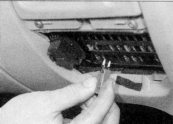

Парни, сегодня хотел найти в своем Сценике разъем для подключения компьютера, но так и не нашел. Подскажите, где он находится. Может у кого есть фотка.
Сценик,1999 г.в.,двигатель К4М-700, 1.6, ( 16 кл.) бензин
СообщениеДобавлено: 20.09.2011 8:39
Сообщения: 1317
Откуда: Браслав
У меня так под крышкой предохранителей в салоне, ну там, где ручка открывания капота.
СообщениеДобавлено: 20.09.2011 9:02
Сообщения: 1065
Откуда: Минск Кунцевщина
На фото разъём расположен слева (праворулька), а у нас справа. Ещё заглушкой закрыт.

Спасибо.Нашел :D
