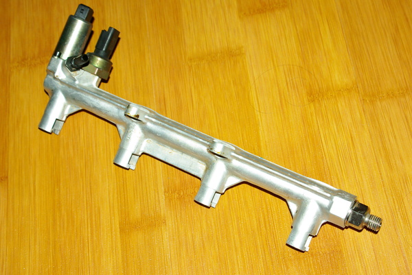

Вот, дождался деталей....
Редкий зверь, в наших краях... рампа высокого давления F5R....
Coupe IDE F5R-740 DA0P-продан

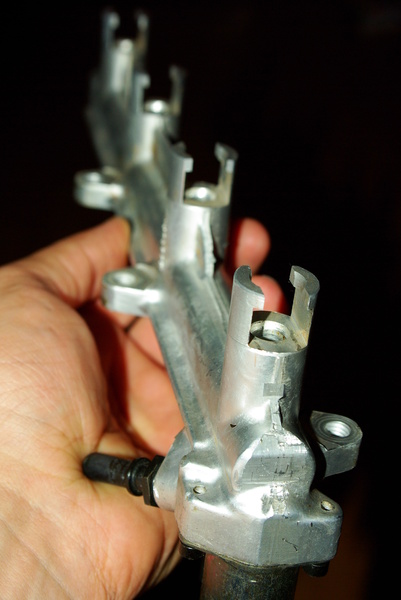

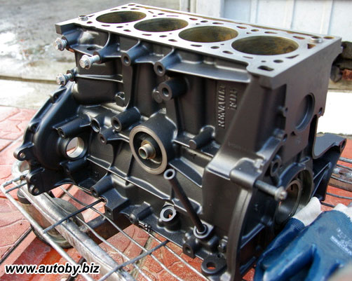

Вот он зверь...
Привожу в порядок..

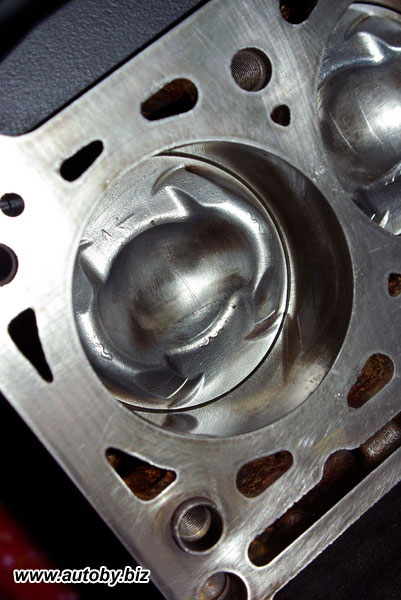

Даа, представляю, как выглядела голова ДО...
та нормально выглядела, я тебе скажу нет там никакой закоксовки, колечки маслосъемные залегли слегка, (вообще я моторы на много засранее видел, причем с класическим впрыском) мне сказали еще что стояла она долго, только как это видно я так и не вкурил... что сильно засранно, так это впускные клапана, на них куча "мармелада", на них картерные газы в перемешку с выхлопными налипают, а бензом они не моются как в "классике"
