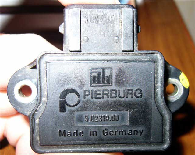

БОЛЬШОЕ ОБРАЩЕНИЕ К ВЛАДЕЛЬЦАМ РЕНО МЕГАНА (просто мегана) - 1996 года, хэчбек, объем 1600, 8-клапанный, бензин:
Может ли кто глянуть на свой датчик положения дроссельной заслонки?
Меня интересует его номер... ваши запчасти - французские??
Или это только у меня одной - немецкие??
ЧТО У ВАС?
Вот, что у меня:
А то мне продавцы говорят, что циферок не хватает перед "пятерочкой"! Можно подумать, это я их замазала...
Возникали ли трудности у вас с этим датчиком???
Renault megane 1996, 1600
СообщениеДобавлено: 9.12.2010 23:29
По моему все цифры на месте, и то, что он не французский, ничего странного не вижу.

Меня интересует, какие датчики стоят на других меганах.
А то мне очень сложно найти новый!

СообщениеДобавлено: 10.12.2010 10:07
Зарегистрирован: 23.03.2010 14:09
Сообщения: 145
Откуда: Юго-Запад-6
Troll писал(а):
... судя по виду - обычный 3-х контактный TPS.
Просмотреть каталог "BOSCH".
Нет подходящего по габаритам - поставить то, что доступно.
Из проблем: вижу только механические ...
у меня такой датчик:

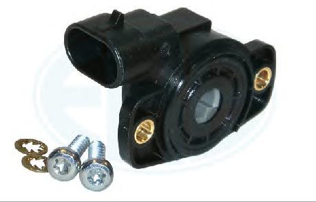

А по каталогу находят только этот:
(он на 16-клапанный)
В итоге, выяснилось, что у меня стоит датчик точно такой же, как на Гольфе-3...
