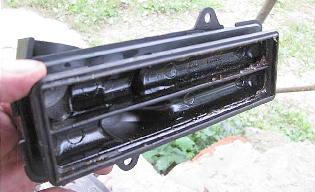

Решил подготовить машину к зиме, а именно почистить(не промыть) радиатор печки т.к. она слабо грела зимой, а при -20 в машине вообще можно было замёрзнуть. Думаю этот фотоотчёт пригодиться кому-нибудь ещё.
Как добраться до печки можно прочитать тут

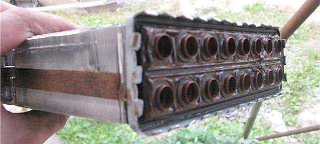

1) Отгибаем аккуратно отвёрткой металическое крепление соединяющее корпус печки и пластиковую крышку
После снятия крышки продул для проверки трубки компресором. В итоге 4 трубки из 8 оказались забитыми. Получается печка работала на половину.

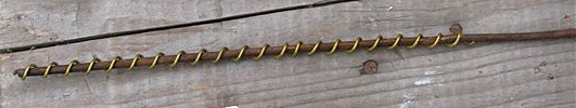

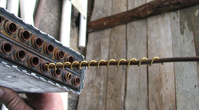

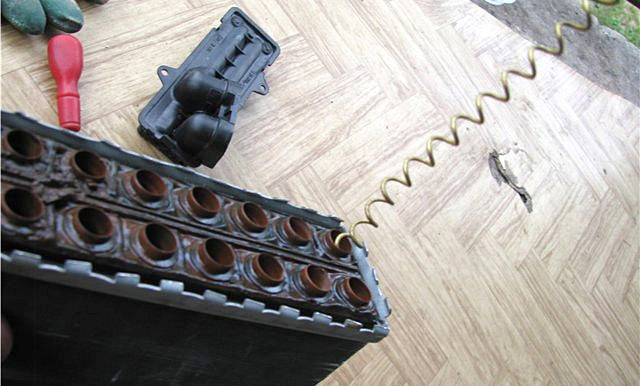

2)Вынимаем завихрители из трубок и чистим. Очень легко вытаскивать проволкой толщиной 4 мм немножко подогнутой на конце.
3)Промываем трубки под большим напором воды и смотрим кокай напор на выходе из трубки. У меня к счастью все трубки оказались чистыми.

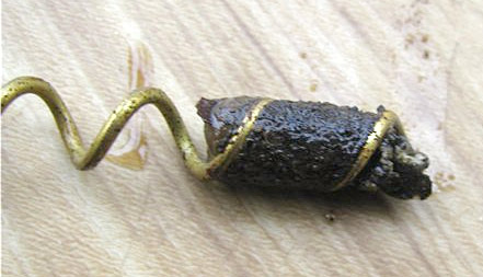

А вот и причина забитых трубок.
Похоже на какой то песок, легко разламывается. Толко вот непонятно откуда он там взялся.

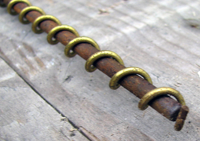

4) Вставляем завихрители обратно.
Для этого нужна проволока толщиной 4 мм. На одном конце завихрителя есть упор в который проволока упирается и легко вставляет завихритель в трубку, а при вытаскивании проволки завихритель остаётся на своём рабочем месте.
5)Ставим крышку на место. При сборке я предварительно смазал посадочные места герметиком, зажал печку в тиски и подогнул (маленьким зубилом и молотком) все доступные выступы чтобы прижали крышку к корпусу печки. Далее вытаскиваем печку из тисков и окончательно обжимаем вот таки вот ключём

Хорошее описание,я недавно столкнулся с такой проблемой,купил новую китай за 35у.е-а старую снял-новую поставил.Работает всё отлично-а вот старую буду разбирать,промывать,останется как запасной вариант!!!Моё уважение автору данной статьи,всё понятно и доходчиво.P.S.Многие слесаря начинают разводить типо -надо всю торпеду разбирать,много времени займёт и денег-а на самом деле всё под пидалями,любой снимет и поставит за 20 минут(и платить никому не надо).
