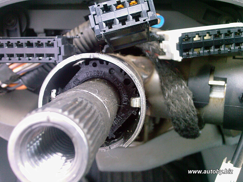

собственно немного люфтит рулевая колонка
виновник - полупластиковый подшипник INA F-223309.1
размеры по каталогу INA 36х19х19 (наружный-внутренний-высота)
зы
после промывки и смазки люфт исчез но чую ненадолго так что необходим аналогичный подшипник(оригинал возможности достать пока нет(ненашел пока))
буду признателен за помощь :)

Номер не помню, но подходи ремкомплект от БМВ. Было на российском форуме
