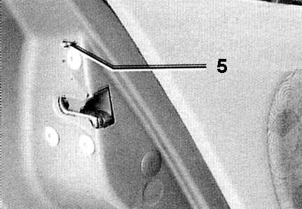

можно ли и если да то как, заблокировать задние двери от открывания изнутри (от детей) в Рено Сценик 2000 г.в.?

На торцах дверей маленькие рычажки.

Забыл, что блюпупа) на работе нету)
Над правым\левым верхним болтом крепления замка!

Блокировка задних дверей от открывания детьми: блокировка делает невозможным Открывание задних дверей изнутри автомобиля. Передвиньте рычажок 5, расположенный на торце каждой задней двери и закройте дверь. Проверьте надежность блокировки дверей от открывания изнутри.

Рычажка там нет. Есть отверстие небольшое через которое виден чёрный прибамбас со шлицом (типа подстроечного резистора) под отвёртку. Вот его надо повернуть по оси
Верю тока фоткам... :mrgreen:
Вот vovany4 их предоставил.
Чета не представляю машину без рычажков детских замков)
