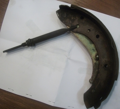

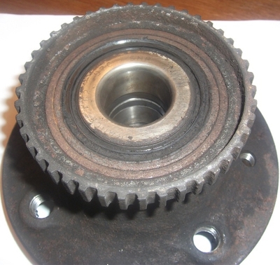

Зашумели задние ступичные подшипники. Сняли в гараже тормозные барабаны, ступицы. Возникли несколько вопросов:

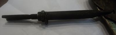

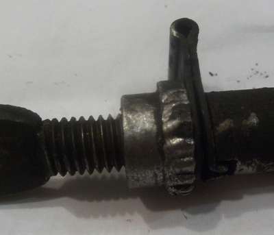

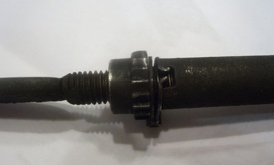

1. Сильно изношены гайки механизмов регулировки положения тормозных колодок. При снятии тормозных барабанов пришлось активно работать отверткой через отверстие колесного болта, для того чтобы свести колодки и дать им свободно выйти из уже порядком изношенного тормозного барабана. Вероятно на СТО РЕНО для этого используют специальный инструмент. Сам видел однажды, как мастер выкрутил один из колесных болтов на заднем колесе, вставил туда что-то типа отвертки и подрегулировал разведение колодок. Тогда мне показалось, что это была обычная отвертка, сейчас понимаю, что это было что-то типа червяка.. Какой инструмент используют на СТО??? На фото все видно...

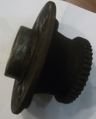

2. Можно ли выпрессовать подшипник (маркировка на нем FRANCE F62 97C SNR TGB12995 S49) из ступицы, или как описано в мануале менять ступицу целиком?

Ступица меняется целиком. Новая стоит порядка 110-120 хорошего производителя, Китай ставить не советую.
Механизм регулировки вы просто "угробили" когда неумело снимали. Разводится механизм обычной плоской отверткой, но надо уметь снимать чтобы не повредить.
Теперь придется покупать регуляторы подвода колодок (тормозная система Лукас), стоят порядка 45-50 новые.

"подугробил" это точно. Первый раз снимал, с Лукасом дела никто из моих помощников не имел, все делали методом тыка. Теперь, как я понимаю требуется заменить храповую гайку. Погуглил, вроде логановская должна подойти. Буду искать на разборках...
:?: Ничего там не нужно регулировать. Механизм автоподвода, полностью вычещенный и сухой, сам справится с подводом колодок.
П.С. По мне так бендикс лучше. Меган первой фазы был оборудован этой системой. Почистил, поменял колодки и семь лет туда не лазил. Так и продал сотлично работающим ручником. Мне кажется пластинка на зубчатом колесе более четко работает в бендиксе, чем сопливый крючек от лукаса.

Посоветуйте, какую ступицу лучше взять, разброс цен более чем в 2.5 раза, предлагают Meyle, Ruville, Starmann, TRW, LPR.
Читал на форумах, что первые три производят ПОДШИПНИКИ очень сомительного качества. По LPR что скажете? :reading:

По поврежденной храповой гайке: подобрал на разборке гайку, похожую на оригинальную (диаметр, направление резьбы и наклон зубцов аналогичный). Оказывается этого добра на наших разборках навалом - буквально в россыпи.... Цена вопроса: 3$....
Вот и ответ на то что надежнее Лукас или Бендикс. На бендикс стоит много дороже и не найти на бэушке. Потому что Бендикс гораздо чаще перестает работать.
Лукас легко могу восстановить чтобы снова все работато, а Бендикс - в мусорку, восстановить там не получится, такая конструкция...
SNR или SKF советую брать.

... взял ступицы SNR по 80 зеленых за штуку в специализированном "французском" магазине..

Главное зажимай ступичную гайку с нужным моментом, если не ошибаюсь 110НМ. Если пережмешь то может загудеть.
