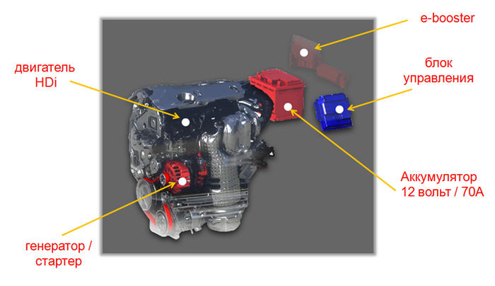

СообщениеДобавлено: 18.10.2013 21:24
Сообщения: 1692
tseba2 писал(а):
Ремень стартера :krugom:
мот человек веткой ошибся, ситроен давно внедрил чудодевайс
Космос 4
