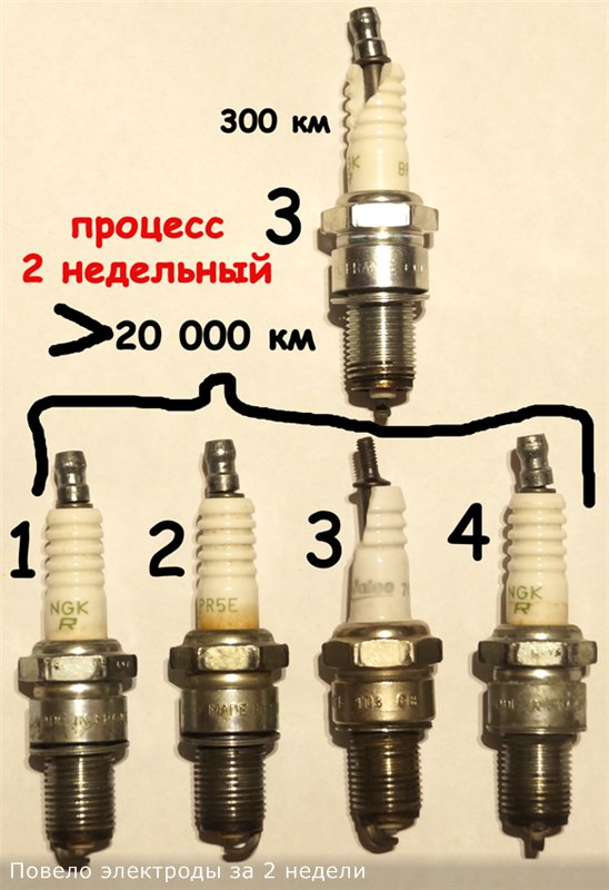

Скажите пожалуйста, почему повело центральный электрод. Процесс изгиба центрального электрода занял 2 недели. Цифры указывают цилиндры. Заменил на 4 контактные. На холостых- на светофорах - сек.10 мотор потрясется- потом нормально. На больших оборотах работает хорошо. Тяга стала меньше. В трубе тоже звуки не хорошие. Но на скорости как будто все ОК.
Меган Сценик F3R 796 98г. 2л. бензин

..как вариант не те свечи выбрал BPR5ES(твои) или подделка ...или криво закручивал

... или подделка ...или криво закручивал
Все 5...? 20 000 км закручивал нормально, а 2 недели назад криво...???!!! :xlopat:

Очень похоже что закручивали неподходящим ключем (не лез он нормальнов колодцы) и его сильно перегибали, чтобы всунуть и достать из свечных колодцев ( а у сценика они очень мудреные) и сильно нажимали на кончики свечей - вот и надломали.

Залом как видим исключен

мы только предпологаем что там могет быть....могу ешо вариантов подкинуть
1. оснвной поставщик, дистрибьютер или как его там фирма Свиат по НГК (по им никогда не было вопросов)
2. массой продавец как вы думаете кто???? Правильно Шате....
...выводы мона сделать самим
судя по заломам...ети части касаются металические части сосков проводов...мот они короткие или чтото их укорачивает
или есть у вас неки "дображелатель"
СообщениеДобавлено: 15.10.2014 21:25
Ничего мудреного в колодцах - у него F3R.
Я склоняюсь к версии неподходящих свечей (типа офигенный перегрев), но на самом деле такое вижу впервые.

Перегрев...отчего? Сила тока обалденная...? показал этот вопрос преподавателям автотракторного дела.... опыт заслуживает уважения... тоже впервые видят

Какая сила тока? Я имел в виду калильное число.

NGK BPR5E горячая.

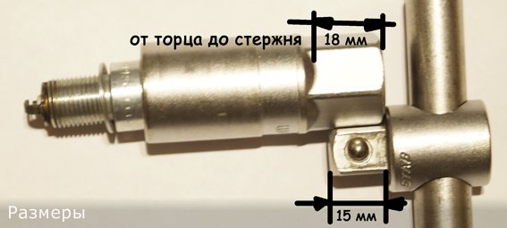

Ты вороток в головку так и вставлял как на фото ?
Без удлиняющего штока (или хез как он называется) ?
Голова свечная на сколько была - 21 ? 22-?

Свечи явно сломаны вручную. Двигатель так ломать не умеет, проблема явно в руках...

Может забыли снять резинку (вкладыш удерживающий свечи) со свечной головки, а потом когда свечи зажали головка на свече осталась мот выковыривали её как-нить с колодца и свечи повредили
