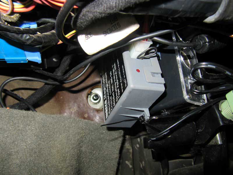

Установил универсальный круиз-контроль фирмы Waeco ms-50. Модель самая дешёвая, но главное - скорость держит и на горке и под горку.
Блок управления. Закрепил на непонятных кронштейнах крепления педали тормоза.

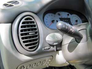

Кнопки управления. Удобнее места не нашёл.

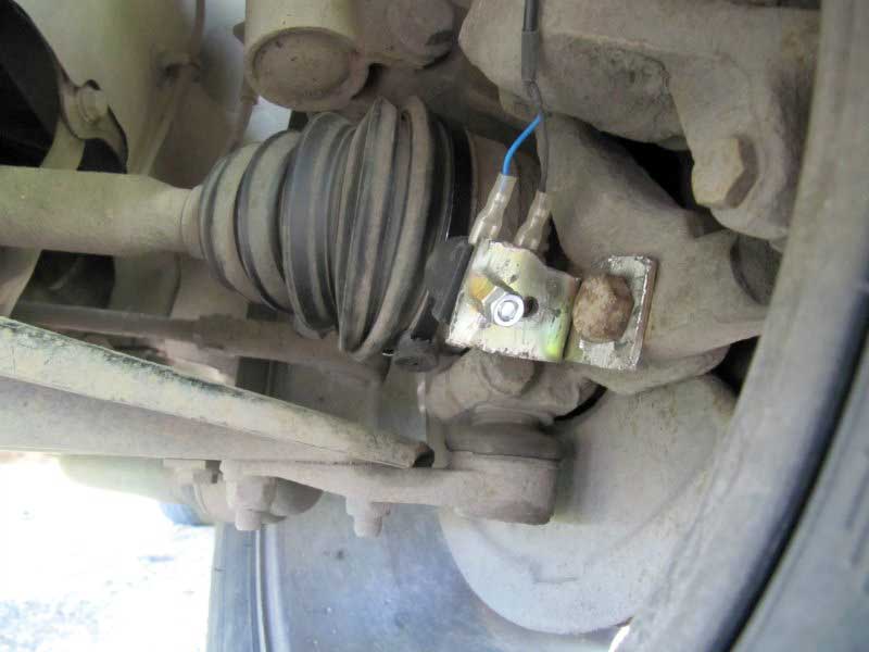

Я так и не узнал количество импульсов на км на АБС. Поэтому установил датчик скорости с комплекта круиз-контроля. С местом установки большие проблемы, просто некуда. Единственный вариант установки магнита на ШРУСе, датчик на скобе тормозов.

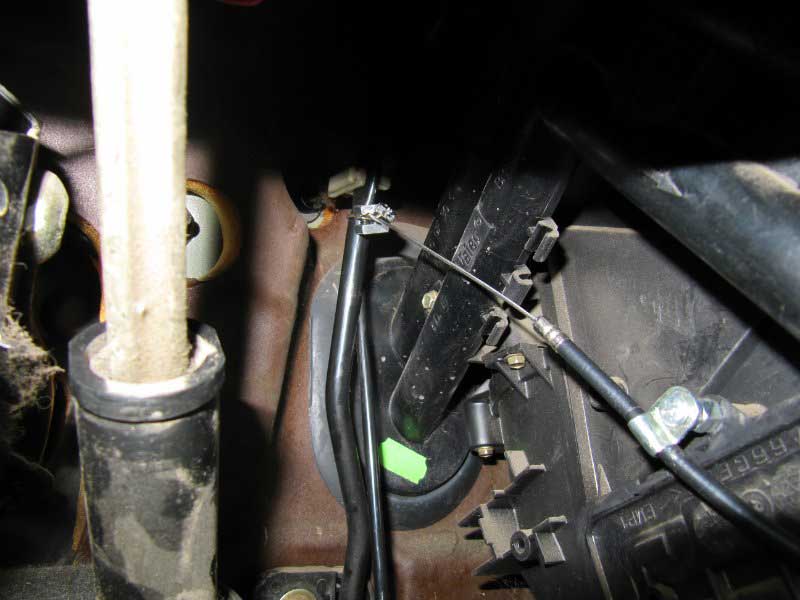

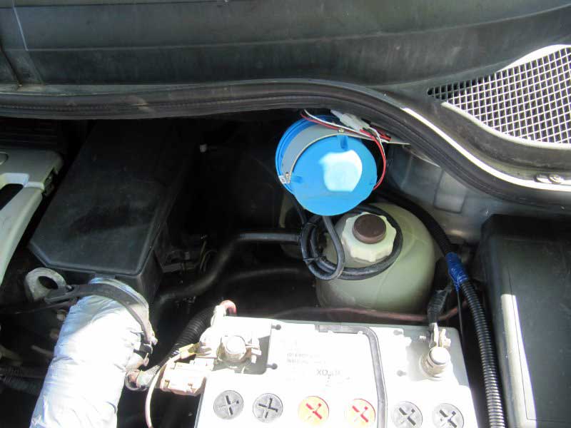

Ативатор, наша автоматическая педаль. Тут вполне удобно и ничего сверлить не нужно.
Крепление тросика к педали. Тут надо проявить чудеса эквилибристики, Тросик проходит почти под всей панелью снизу.

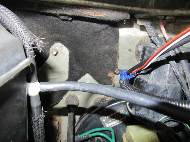

Забор вакуума для активатора педали. Поскольку шланг пластиковый применяем зажигалку, чуть нагрели и вставляем тройник. И место прохода проводов и тросика через моторный щит.
