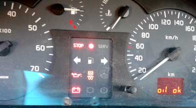

Рено меган/сценик 1999г. 1.9 дизель машина отказывается заводится ,лампа иммо постоянно моргает. Вся электроника работает свет, магнитола, печка, ЦЗ, только перестали работать стеклоподъемники. Что это в чем причина иммо или еще что, подскажите пожалуйста. Вот что горит на приборах

Лампочка иммобилайзера должна тухнуть после вкючения зажигания

для начала проверить все предохранители, если не поможет, CLIPom глянуть

Лампа ИММО моргает же - запуск мотора заблокирован. Разбираться с ИММО для начала.
