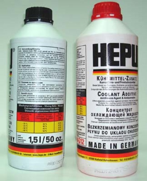

Хороший Антфриз это какой бренд?

Красный HEPU G12 немецкий +125 -85.

140000р баночка 1.5 литра. Но я не покупал свои запасы от производителя так сказать )).

Любой качественный. Не россия, не беларусь так точно.
Как правило разведенным качественный антифриз не идет, только концентратом на 80 град.
Комма, феби, кастрол и так далее - это качественные.
