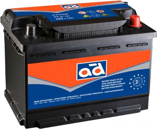

 Заголовок сообщения: Аккумулятор AD 63 / 610
СообщениеДобавлено: 2.01.2016 18:01
Сообщения: 1417
Аккумулятор AD 63 / 610 (производится на заводе Varta, просто бренд пока не раскручен, гарантия 3 года). Ему уже больше 4 лет крутит, как положено. Конечно теперь в мороз немного позже схватывает, но с учетом срока работы считаю отличный АКБ.
Вам конечно для дизеля по мощнее нужно
60 А конечно мало для дизеля
