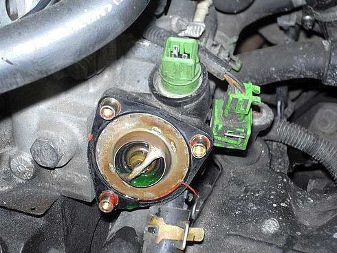

У Вас такой корпус?

Вроде бы не такой
Вот здесь :http://renault.epcdata.ru/megane_classic/12175/mechanical/verhnyaya_chast_dvigatelya/vodyanoy_nasos/00134984/termostat-9/

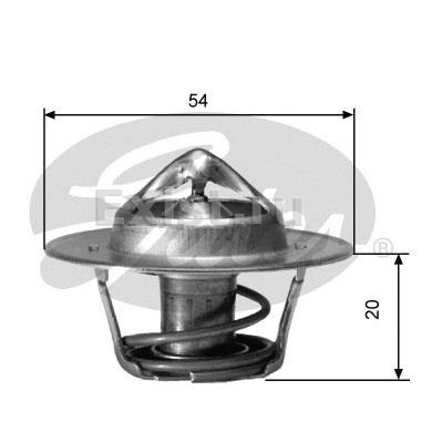

 Заголовок сообщения: Термостат TH00188G1 (Gates) для Renault Megane
СообщениеДобавлено: 24.01.2016 20:14
По Вашему номеру , ближайшее "человеческое" предложение по заменителю : TH00188G1 (Gates) = 107.000 руб. (по экзисту)

Спасибо. Его и буду пробовать заказывать
Renault Megane 1.9d 2000г универсал
Lucas
 Заголовок сообщения: Re: Термостат для Renault Megane
СообщениеДобавлено: 24.01.2016 22:13
Такой же на автодоке - 90 тыс.
Эксист в последнее время разочаровывает.
