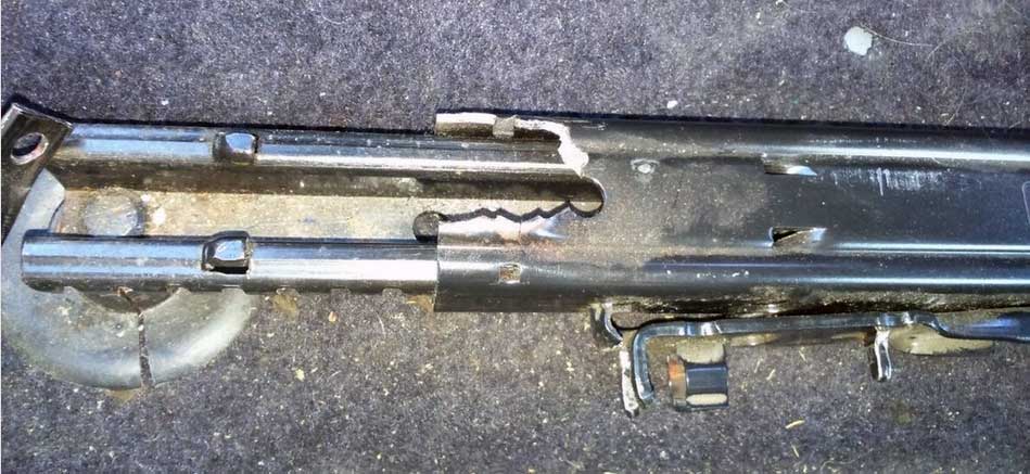

А точнее сломалась каретка которая движется по направляющей (см. фото)
Как снять направляющую? Она сверху на клепках, снизу не знаю как, не могу подобраться.
И можно ли такую купить, или только варить?

снизу машины она гайками прикручена.............

Вы не подскажете, можно ли такую купить? Я боюсь что сварка надолго не поможет

Купить целиком сидение без преднатяжителей и снять направляющую.

Всем спасибо, решил проблему сваркой. И пора начинать худеть))
СообщениеДобавлено: 27.03.2016 18:36
Я в 19-хе тоже в свое время заваривал. Нормально все было. Так и продал
