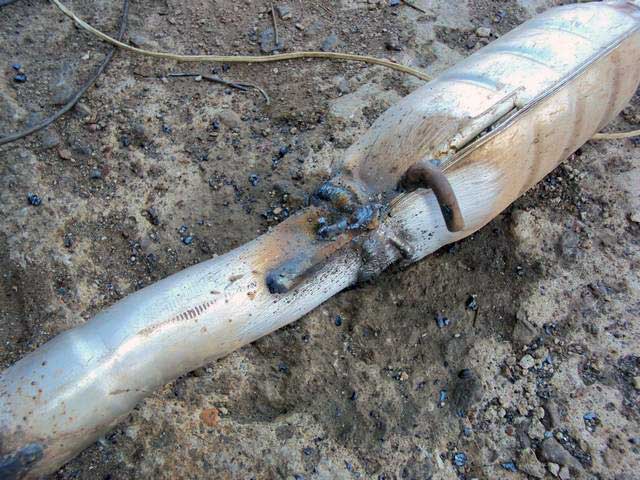

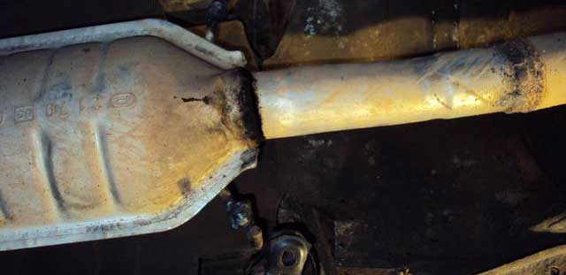

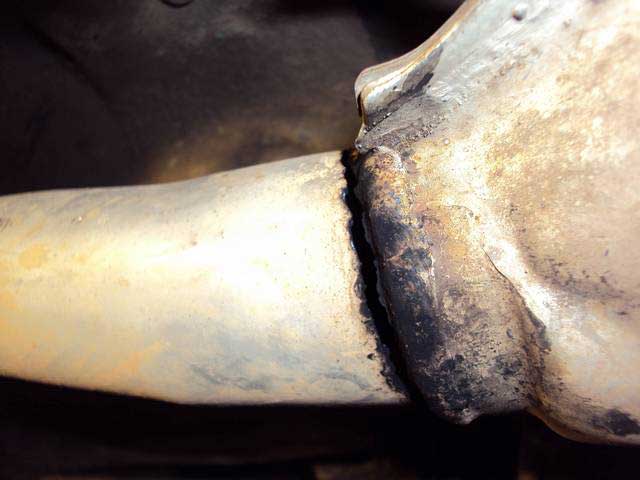

Итак. Это был новый резонатор Polmostrow. Проехал я на нём, судя по записям в своём волшебном блокноте - 3 тысячи км. = чуть больше одного месяца.
Трещина пошла ровно по заводскому сварному шву

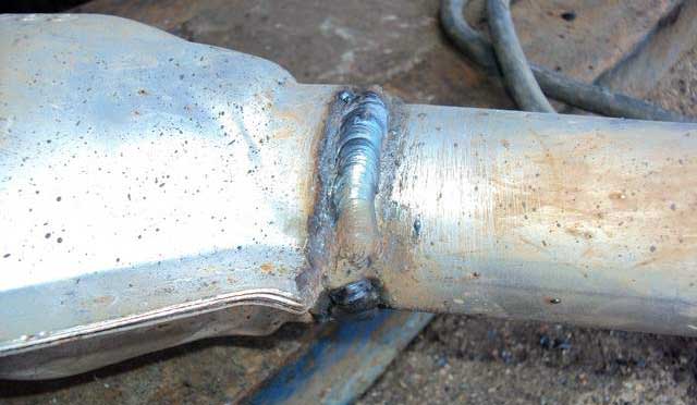

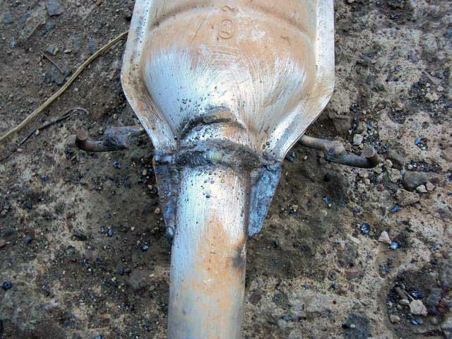

Решил не майстрючить пока никаких дополнительных подвесов, а просто сделал что-то наподобие усилителей по бокам.

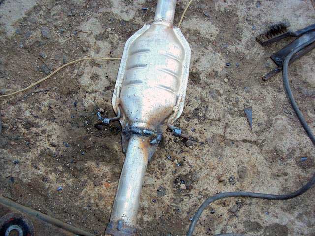

Вот так оно получилось сверху - навалил там немного побольше металла, чтобы было прочнее на изгиб
Вот так - снизу. Там еще небольшая трещинка появилась на банке. Тоже заварил.
Пока еще целую заднюю часть решил не трогать, а просто положил сверху свой шов. Родные швы уж очень поганенькие и тонкие.
Вот так оно получилось в итоге
Понятное дело, что так или иначе это всё гуано отвалится. Но хотя бы на 30-40 тысяч должно хватить. Пока не прогниет. Вот бы хоть как-нибудь его защитить от коррозии, был бы толк. Чем они так их покрывают на заводе? Вроде как алюминием. Но варится хорошо (не кипит). А вообще, надо было не жадничать, и покупать не говно-polmostrow, а bosal. Приемная труба, к примеру, polmostrow, гофра порвалась ровно через 20 тыс. Уж как-то совсем по китайски. Купил и вварил гофру bosal. Посмотрим, сколько она проживет.

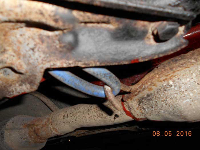

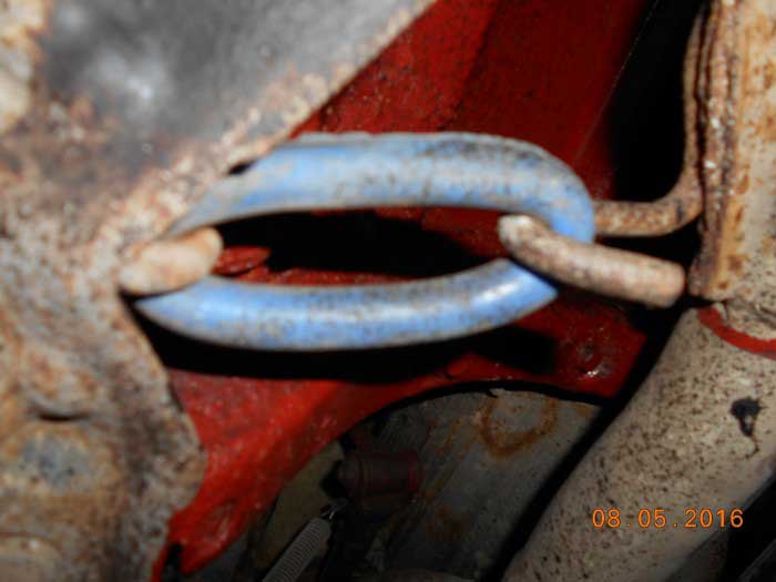

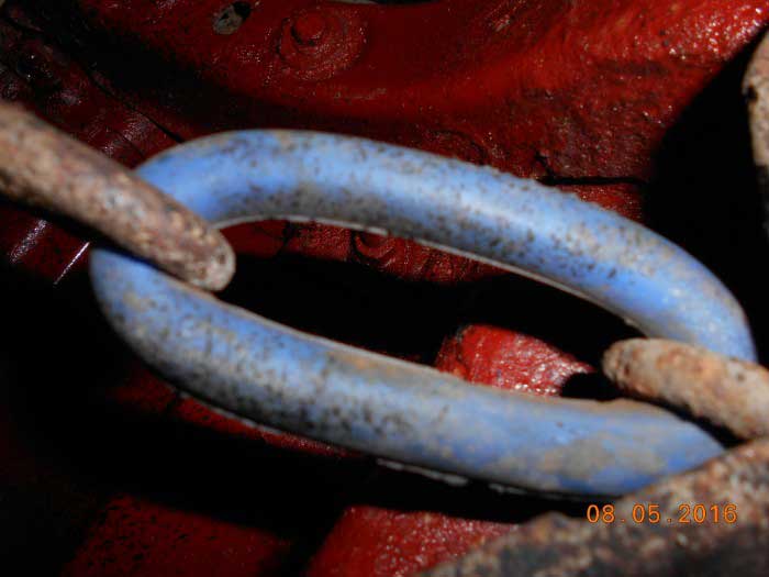

Резинки на моих фото - не держат абсолютно ничего. Они предназначены для предотвращения горизонтальных колебаний. Ушки на новом резонаторе не совпадали. Резинки (к слову, родные), оказались длинее, чем надо. Пришлось немного обрезать и укоротить их. Одеваются голыми руками (без отвёрток и пр.), почти без натяга. Как и должны, в принципе.

Чаловек, а крюки на корпусе резонатора прото так для красоты ? Подвес есть , просто смонтирован не грамотно.

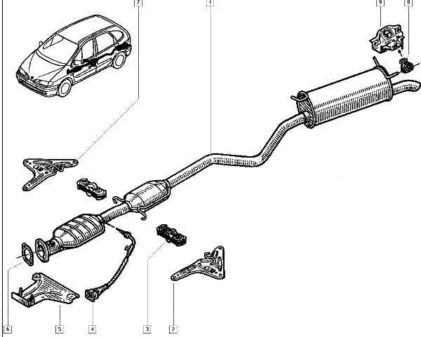

СообщениеДобавлено: 8.05.2016 22:34
Сообщения: 668
Откуда: Горки
Вот из каталога.
Да. Там на одной из картинок есть вариант типа с колечками. Но нарисованы они параллельно с этими лямками. И тип автомобиля FA-- и так далее. И номер только на лямки есть. На колечки нету. Да и нечего там держать, если они по бокам стоят = тянут в стороны. А ломает снизу, то есть, на изгиб. Так как всё это гуано тяжелое. И в центре не держится.

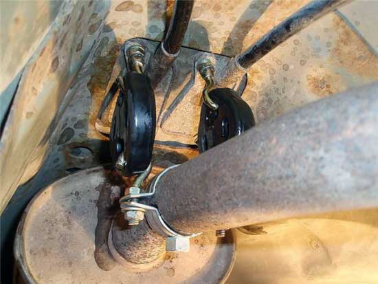

СообщениеДобавлено: 8.05.2016 22:48

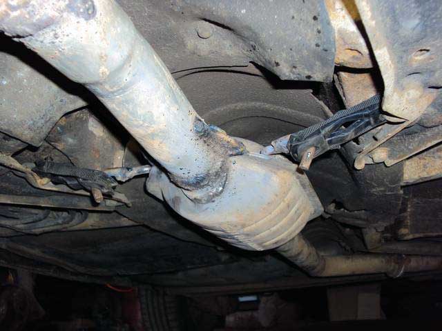

Загнал ночъю под машину :twisted: ....
Вот так установлено у меня (1,9 DTI) и у друга (2,0 бензин) . Всё нормально фиксирует избавляя от критических колебаний :arrow: Проблем нету.

Каталожный номер этих колечек не подскажете? По всем картинкам и всем каталогам - то, что и стоит у меня. Да и если они слишком сильно тянут в сторону, какой толк? Только гул будет, как в бомболюке ТУ-95... Вниз то он всё равно провисает.
Да и по вашим фото видно, что это оригинал, а не польско-китайское гуано.
Scenic 98, 2.0iRT F3R 796
СообщениеДобавлено: 8.05.2016 23:07
Номер гляну, если он там есть. Натягиваются ооооочень туго (изначально они круглой формы, после монтажа овальные).
Оригинал не оригинал ....смущает Ваша наварка крюков = зачем??? Удленнив их - снижается жёсткость подвеса (ослабленное состояние ) - отсюда и излишнее провисание .
если почитать немножко внимательнее, то
укоротить - это я про крюки, а не про резинки, прошу прощенья за невнятное описание. Крюки были слишком длинные для стандартных резинок, пришлось их укоротить по 1 см. с каждой стороны, чтобы резинка была в натянутом состоянии.
Но. Опять же, повторюсь: вес труб эти резинки не поддерживают, т.к. тянут в стороны. Кольца (сильно натянутые), может быть, и будут поддерживать. Надо купить и попробовать поставить. Если шум не увеличится, буду только рад.
