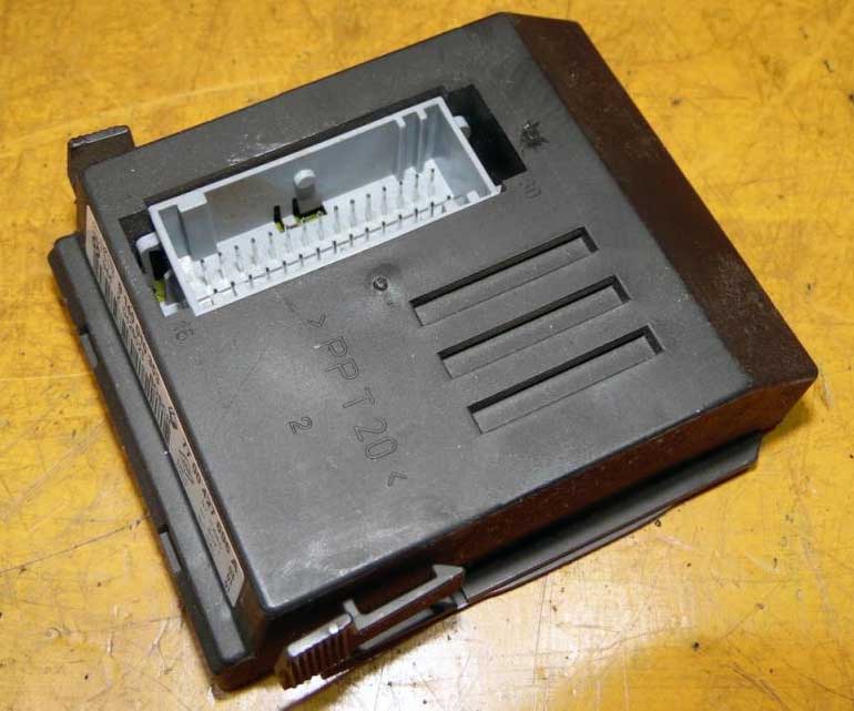

ЭБУ кондиционера должно выглядеть вот так
Но вот где оно расположено я так и не смог выяснить. Подскажите где его искать.
если память не изменяет - за бардачком

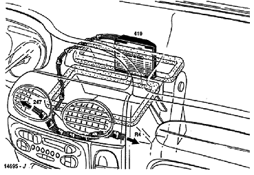

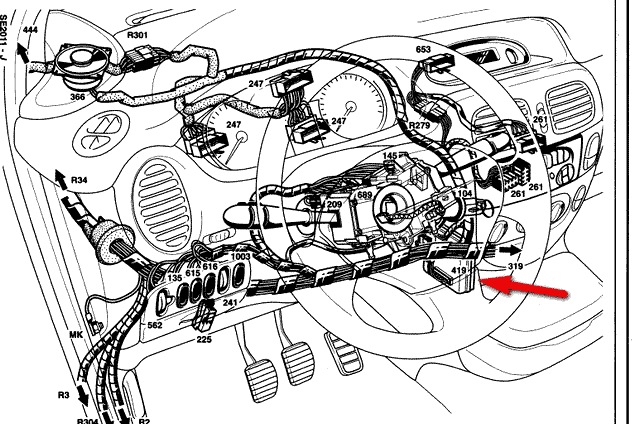

СообщениеДобавлено: 12.05.2016 22:45
Сообщения: 801
для 99 года ищи эбу кондиционера 419 - здесь
