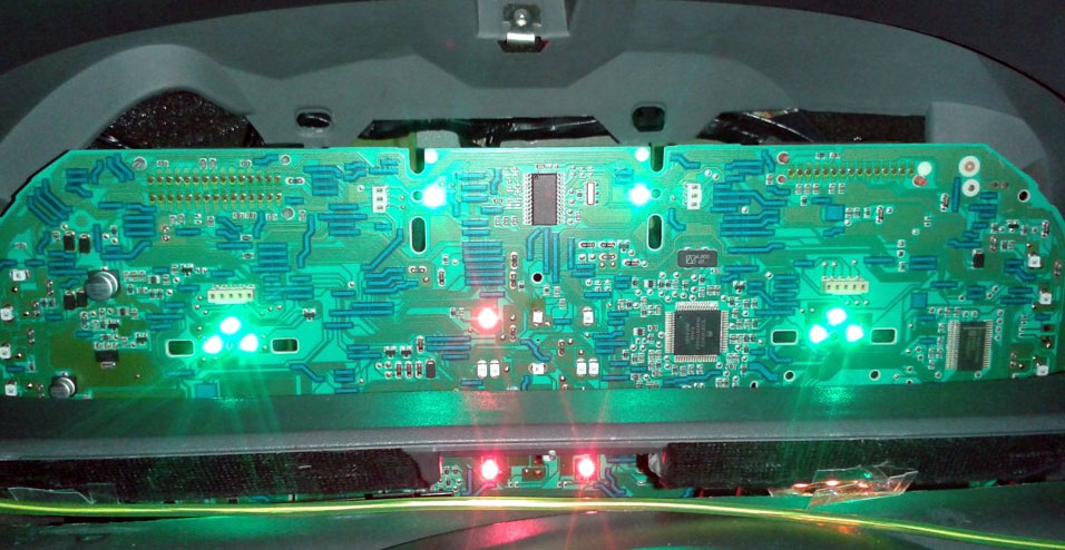

Если не ошибаюсь в приборной панели сценика 1 ф2 светодиоды. Разбирал панель - ламп не видел. Проверьте подключение жгутов проводки сзади к панели

Ankoor прав на 2 фазе нет лампочек, везде светодиоды стоят
просмотреть все фишки на предмет окислов и отгоревших контактов

Лампочки там.

Да нету именно в щитке приборов лампочек
Вот в подсветке табло радио есть.

У меня Сц1ф2 - в панели лампочки. И это факт. Так что похоже могут быть варианты...
Все панели что я видел в СЦ1 были с лампочками.
