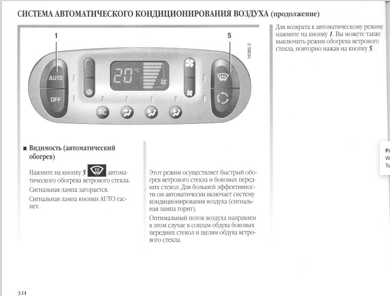

Добрый день всем. Несколько дней назад при включении обдува стекла стал автоматически включаться и кондиционер (кнопка AC). Если кнопку АС выключить - автоматически выключается и обдув стекла. Из-за этого на холодную долго не идёт горячий воздух (минут 15 примерно). Остальные режимы обдува работают в штатном режиме и кондиционер сам не включается. Рено Сценик 1.9 dci 2001г.

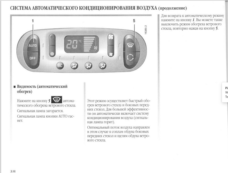

Это штатная функция его климат-контроля, включает кондей при включении кнопки обдува лобового стекла.

Так говорит же что раньше так не было. Кто то значит врет?

Тут вопрос на сколько раньше не было. Годы назад или месяц!!?? ;) Возможно погода была другая и климат не включал сам кондей для большей эффективности! Возможно было холодно и кондей тогда не включается! Вот так!?

Примерно три недели назад такое стало. Раньше кондиционер включался и выключался только вручную. Связано это или нет, но через несколько дней накрылся резистор печки. Пока его не заменил. Подключено напрямую.
