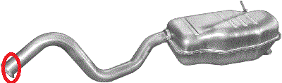

должно ли быть какое то уплотнительное кольцо (там где хомутом стягиваеццО)?
вот тута Изображение
А то, чёт, штука какая то получается.
Последний раз редактировалось Fredcrash 14.04.2011 19:08, всего редактировалось 1 раз.
СообщениеДобавлено: 14.04.2011 19:08
В Рено-19 колец точно нету. Просто полукруглый хомут обхватывает соединение.
СообщениеДобавлено: 14.04.2011 19:09
Сообщения: 722
Откуда: Жлобин
так, плин, там сифонит дай боже !

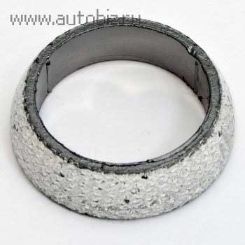

Тут человече один предложил кольцо уплотнительное положить. Оно типа герметика - с наружи типо фольги а внутри как герметик. При температуре оно какбэ застываеть.
чёт на подобии вот такой еруды:
Короч хз. Завтра на авторынок поеду. У дельцов местных спрошу, мот есть чё подобное.

Продается в автомагазинах фольга на клеевой основе для ремонта глушителей. Замотай ей и затяни хомутом и будет тебе счастье.
