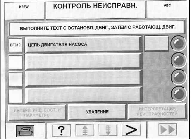

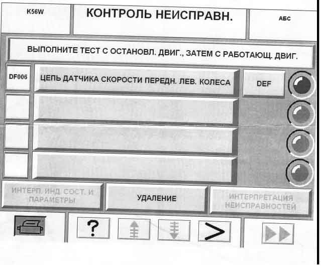

Здравствуйте, в лагуне 1.9dCi 1999г. утром отказал АБС, к вечеру перестал работать и спидометр. Поехал на станцию, там определили что не работает передний левый датчик (картинка №1), посмотрели, сказали что отпаялся проводок, они припаяли, всё заработало. Через, где то месяц, снова АБС загорелось, поехал снова, на этот раз компьютер выдал что неисправен блок АБС (картинка №2), весь в расстроенных чувствах, поехал домой, ну думаю спидометр хоть работает. Через пару месяцев вырубился и спидометр. Облазил весь АБС, провода, датчики вроде всё впорядке, только на самом АБС провода осмотреть не получилось, не видны, пытался открутить блок управления, но 1 болт приржавел намертво, вот думаю снимать весь АБС, может там что найду. Может кто чем поможет, снимал ли кто нибудь АБС?

А где на второй картинке №2 неисправность блока АБС? На этой картинке говориться о беде с насосом. Первым делом надо проверить массу на блоке АБС. Внутри блока есть две релюшки - тоже надо проверить.
Снимать блок несколько геморно с точки зрения утановки обратно.
 Заголовок сообщения: Re: АБС->спидометр Лагуна
СообщениеДобавлено: 19.05.2011 9:36
Смотри реле гидроблока, + скорей всего сгнил насос
