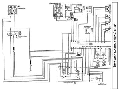

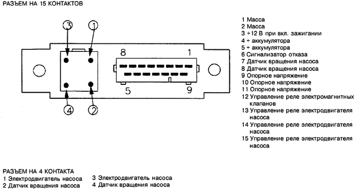

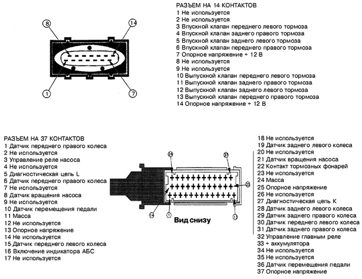

ABS (контакты разъемов)
Разъем на 15 контактов
ABS (схема электрическая)
ABS (работа электросистемы)
  • После включения зажигания на контакт 33 компьютера подается положительное напряжение (после замка зажигания).
  • Компьютер активизируется замыканием на массу главного реле (цепь 32).
  • Напряжение от аккумулятора поступает через предохранитель F57 и через контакт главного реле — на цепи компьютера №№ 13, 38 и 25.
  • После этого компьютер выполняет цикл инициализации
    • Тестирование датчиков
    • Тестирование электромагнитных клапанов.
  • В период тестирования светится сигнализатор на приборной панели.
  • По окончании инициализации компьютер готов к работе.
  • Во время цикла регулирования в фазе увеличения давления компьютер замыкает на массу реле насоса, на которое поступает ток от вспомогательного реле.
  • Измерение скрости начинается от 5 км/час.
  • Электромагнитные клапаны получают напряжение от аккумулятора, когда их контакты замкнуты компьютером на массу.
