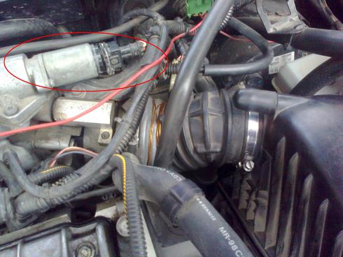

Рено лагуна 1998 г.в. двигатель 2.0 8V F3R, стоит ГБО. Была до этого проблема такая, был порван корпус фильтра и воздушный патрубок, машина давилась, даже стреляла. Заменил патрубок, корпус фильтра, фильтр, свечи, провода. Почистил дроссельную заслонку и всё в впускном коллекторе, устранил все подсосы. Машина стала работать отлично, не кашляет и не чихает, только обороты холостого хода держаться в пределах 1200 и не падают. Вот этот клапан что на фото работает, но не перекрывает перегородки которые в нем, т.е неплотный.(на фото красным)
Кто что подскажет на счет оборотов и клапана??? I_broken До замены, при перегозовке обороты иногда опускались до нормальных.

Менял патрубок, клапан только почистил, там грязи полно было. Клапан видно ремонтирован несколько раз и негерметичен, а после чистки так вообще стало.
Я свой когда чистил, тож его свободно продувал, но с оборотами все путем.
Однажды, во время заводки движок еще не совсем схватил и я отпустил ключ. И тут какая-то штука случилась (я так понял что КВ чуть назад провернулся и воздух из цилиндра попал назад в инжектор). Короче чмыхнуло прилично и после повторной заводки - повышенные обороты. Открыл капот - отчетливо слышно, что где-то воздух подсасывает. Чуть левее (если лицом к радиатору стоять) есть трубка с тройником. Один выход этого тройника заглушен резиновой пробкой. Вот она и соскочила во время инцидента (я её позже под машиной нашел).
У меня F3P - думаю на твой очень похож. Посмотри, может просто по запаре не поставил чего назад?

Точно такая же беда как у тебя Lealse, только я ещё эту резиночку на ниточку капроновую привязал, чтоб в следующий раз не искать

Все на месте, а там где писали выше,уже давно пробка улетела, заглушка теперь. Клапан негерметичен и пропускает воздух.

Так поменял бы его и всё.Благо с сьерры подходят,дешевле.

Насчёт движка не скажу точно,вроде 2.0.Брал на разборе по цене вышло дешевле в два раза.Ещё вроде со Скорпа 91-94годов подходит,просто где-то фишка к эл.магниту сбоку,а где-то с торца.Не суть как важно у меня проводка достала нормально.Бери свой и на разборку)))
